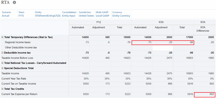

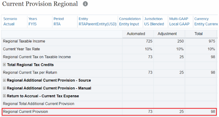

  • El valor negativo de Provisión actual regional para el periodo P13 pasa a Impuestos sobre ingresos regionales en la columna RTA del formulario RTA nacional.
    Valor de Provisión actual regional

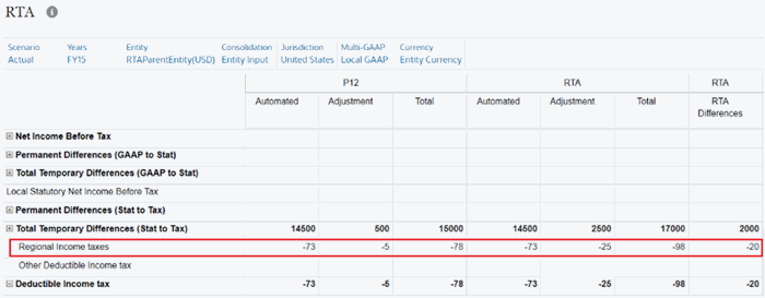

    El valor negativo de Provisión actual regional pasa a Impuestos sobre ingresos regionales en la columna RTA

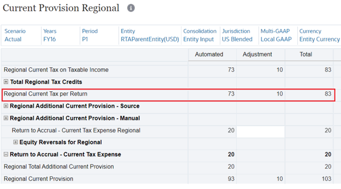

  • El valor de Gastos en impuestos actuales por devolución en la columna Diferencias de RTA en el formulario RTA nacional para FY15 pasa a Volver a gastos de impuestos actuales de devengo en el formulario Provisión actual para FY16, P1 como Automatización de RTA se especifica para FY16, P1.

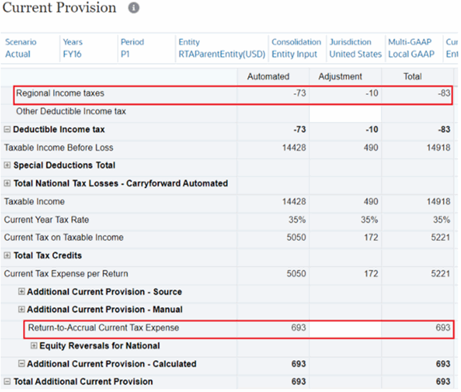

    Gastos en impuestos actuales de devengo en el formulario Provisión actual
    Observe que el valor de Gastos en impuestos actuales de devengo es 693. Esto es el mismo valor que en el formulario de ajuste entre declaración de impuestos y devengo anterior para FY15. Esto incluye los impuestos estatales reales para P13.

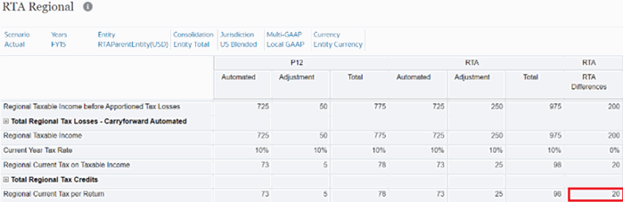

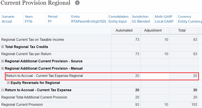

  • El valor de Impuesto actual regional por declaración en la columna Diferencias de RTA en el formulario RTA regional para FY15 pasa a Gastos en impuestos actuales regionales de volver a devengo en el formulario Provisión actual regional para FY16, P1 como Automatización de RTA se especifica para FY16, P1.
    Valor de Impuesto actual regional por declaración en la columna Diferencias de RTA del formulario RTA regional

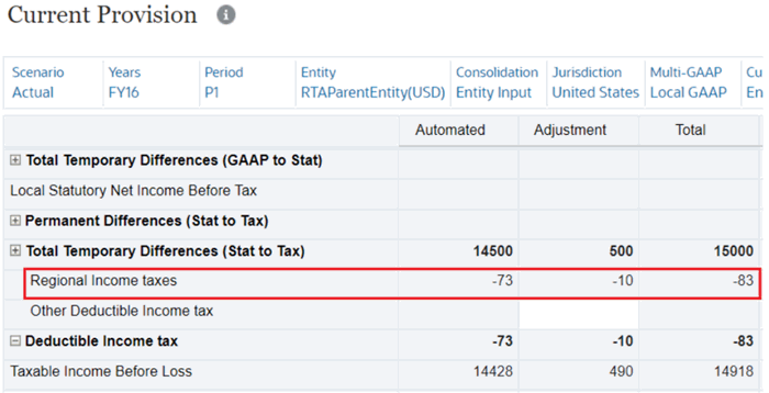

  • Los gastos en impuestos actuales regionales de volver a devengo se excluyen en los impuestos sobre ingresos regionales del formulario Provisión actual (nacional). En lugar de Provisión actual regional, el valor negativo de Impuesto actual regional por devolución en el formulario Provisión actual regional pasa a Impuestos sobre ingresos regionales en el formulario Provisión actual.
    Valor de Impuesto actual regional por declaración en el formulario Provisión actual regional
    El valor negativo pasa a Impuestos sobre ingresos regionales en el formulario Provisión actual
