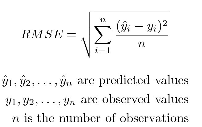

Fórmula
Donde f = previsiones (valores esperados o resultados desconocidos) y o = valores observados (resultados conocidos).

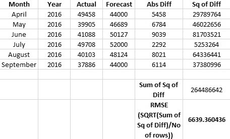

Ejemplo
