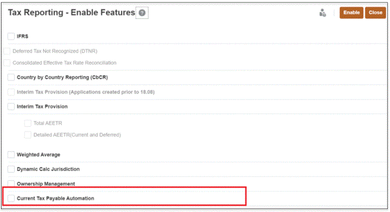

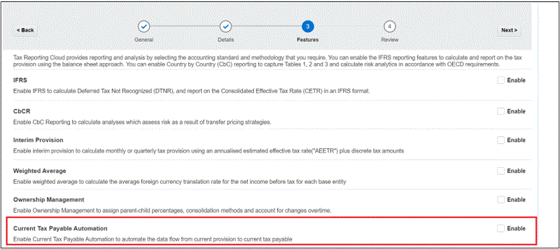

Activación de automatización de impuestos
Puede activar Automatización de impuestos actuales a pagar de dos formas:

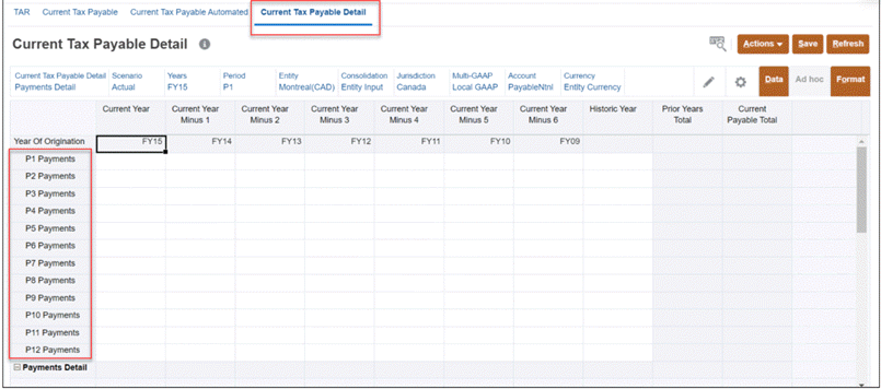

Para acceder al formulario Automatización de impuestos actuales a pagar
El formulario Impuestos actuales a pagar es un formulario de entrada de datos que se utiliza para capturar pagos y devoluciones, entre otros. Si desea mover datos de la provisión actual a impuestos actuales a pagar, debe introducir los datos manualmente. Si es para una única intersección, no es un problema, pero si desea que sea para todos los años, es decir, de P1 a P12, supondría un enorme esfuerzo introducir los datos manualmente. En estos casos, puede utilizar la función Impuestos actuales a pagar automatizados.

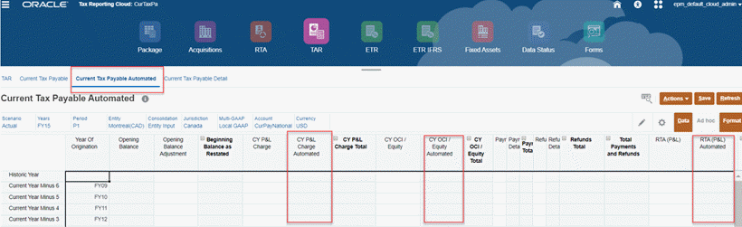

Es similar al formulario Impuestos actuales a pagar, pero contiene tres columnas adicionales. La automatización se proporciona para los tres miembros de movimiento siguientes:
Tenga en cuenta que para especificar la cuenta de origen de la que se van a extraer los datos en estas columnas de automatización, debe crear asignaciones. Consulte Creación de asignaciones para Automatización de impuestos actuales a pagar en Administración de Tax Reporting.
