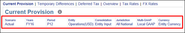

  2. En el punto de vista mostrado, haga clic en la opción seleccionada, como, por ejemplo, Escenario, Periodo, etc.
    Selecciones de PDV que aparezcan en pantalla
  3. En el selector de miembros, seleccione el nuevo miembro del PDV, por ejemplo, un año diferente y, a continuación, haga clic en Aceptar.
  4. Haga clic en Ir Botón Ir para restablecer el PDV.
