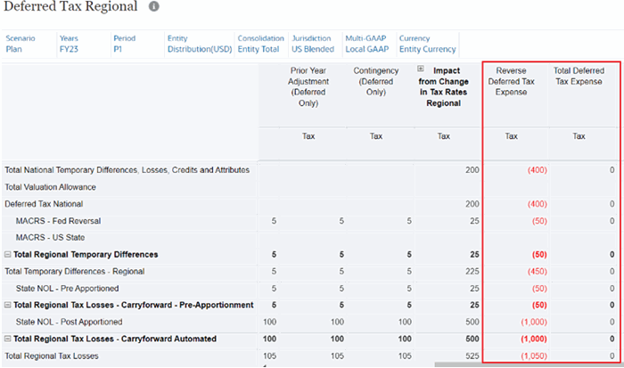

Formulario de impuesto diferido regional
Total de gastos en impuestos diferidos se revierte en el movimiento Revertir gastos en impuestos diferidos
El valor del formulario Validación de impuestos totales mostrará un valor "Difference" distinto de cero si los datos solo se han introducido en la cuenta Regional.Gastos en impuestos diferidos revertidos se vuelve a clasificar en Reclasificar gastos en impuestos diferidos, que luego pasa a Ajustes de patrimonio totales.

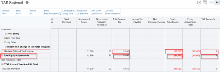

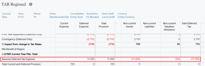

Formulario TAR regional

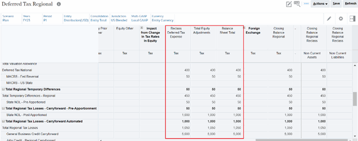

La asignación de TAR para los nuevos miembros del movimiento se realizan automáticamente, de modo que los datos se mueven para Revertir gastos en impuestos diferidos y Reclasificar gastos en impuestos diferidos en el formulario TAR regional.
El total de impuestos diferidos debe ser la reversión de la provisión total para la cuenta Revertir gastos en impuestos diferidos.
En Reclasificar gastos en impuestos diferidos, Ajustes de patrimonio totales debe ser equivalente al Total de impuestos diferidos, de manera que se debe compensar a cero.

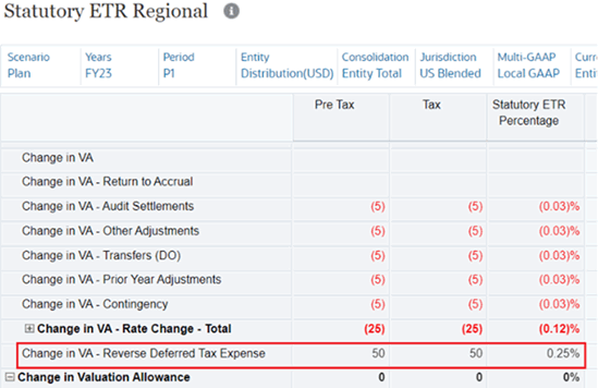

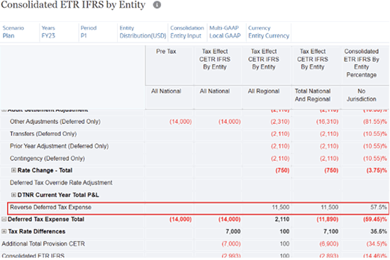

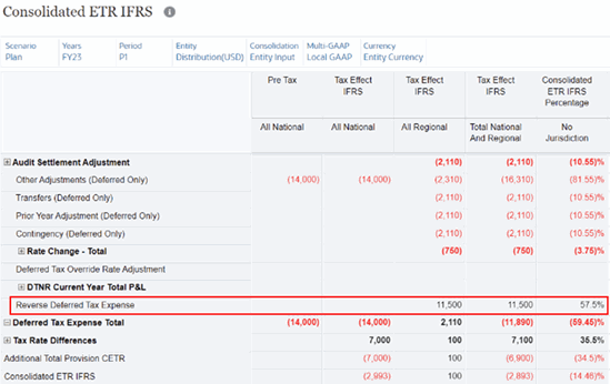

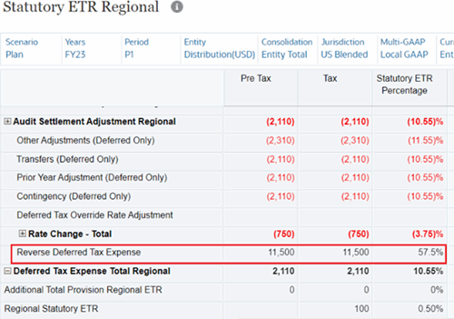

ETR regional, IFRS de ETR consolidada e IFRS de ETR consolidada por formularios de entidad
Los datos fluyen a las cuentas de ETR Revertir gastos en impuestos diferidos en Total de gastos en impuestos diferidos regionales y Cambio en atributo variable - Revertir gastos en impuestos diferidos en los formularios ETR regional, IFRS de ETR consolidada y IFRS de ETR consolidada por entidad.
