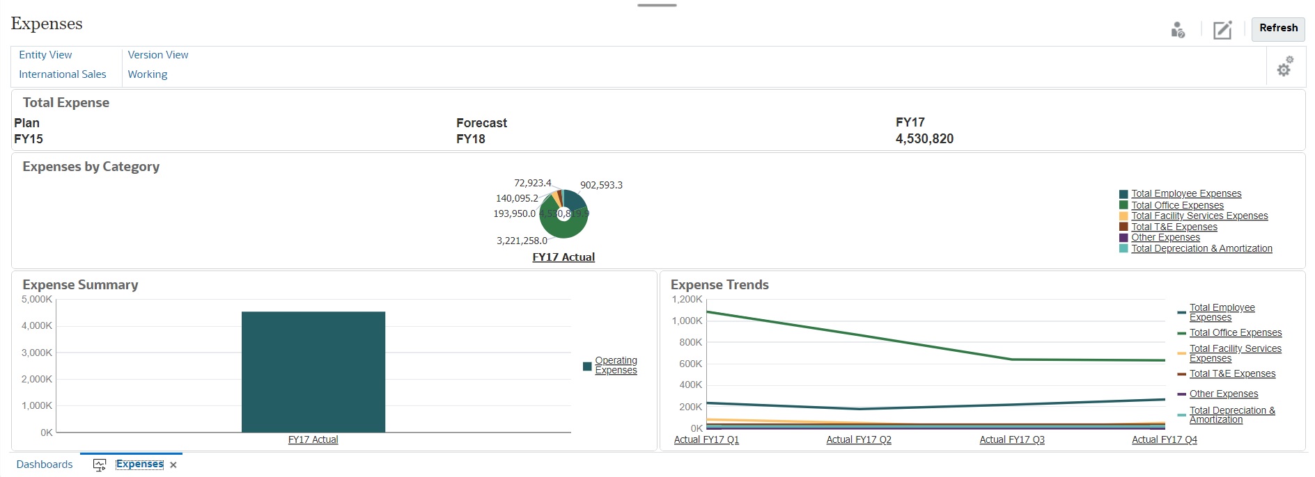

Los paneles ofrecen una descripción general de información clave y permiten introducir, cambiar y guardar los datos.
Puede trabajar con varios formularios o gráficos, introducir datos o cambiar los datos en uno y ver los efectos inmediatos en otros formularios, gráficos y mosaicos del panel. Cambie un parámetro en la cuadrícula y vea su impacto de forma inmediata en el gráfico.
Al guardar los datos, se guardan en todos los objetos de un panel. En función del diseño del formulario, también puede aumentar detalle. Puede seleccionar los miembros con los que trabajar y cambiar los tipos de gráfico, por ejemplo. Al pasar el mouse sobre los elementos del gráfico se resalta el elemento y se muestra una etiqueta de datos. Su administrador crea los paneles, pero usted tendrá mucha flexibilidad al utilizarlos. Por ejemplo, para muchos tipos de gráficos, puede personalizar los colores que representan los datos.

Ejemplo de Panel 1.0
Ejemplo de Panel 2.0
