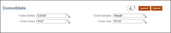

  5. En el formulario, en Acciones, seleccione Consolidar y, a continuación, haga clic en Iniciar.
    Cuadro de diálogo Consolidar
  6. Genere asientos en Oracle Smart View for Office para las diferencias.
