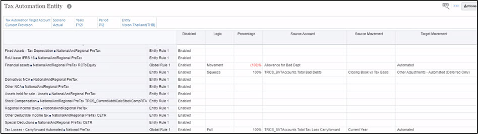

Las reglas de automatización de impuestos se pueden configurar para calcular el "movimiento" (Movement) del año actual o el cambio del balance de activos y pasivos del libro en función de los balances del balance de comprobación según el enfoque de pérdidas y ganancias (Figura 3 Global Rule 1, Financial Assets). Se puede configurar una regla adicional para "comprimir" (Squeeze) o configurar el balance de cierre de diferencias temporales en la diferencia de cierre del libro frente a total de impuestos para deudas incobrables (Book versus Tax Total Bad Debts) (Figura 3 Entity Rule 1 Financial Assets).
Las reglas de automatización de impuestos se pueden configurar para "extraer" (Pull) el balance para las pérdidas fiscales/créditos analizados en el formato de libro frente a impuestos (Figura 3 Global Rule 1, Tax Losses Carryforward).
Figura 3: Tax Automation Rules – Financial Assets y Tax Loss Carryforward

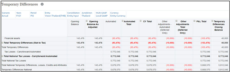

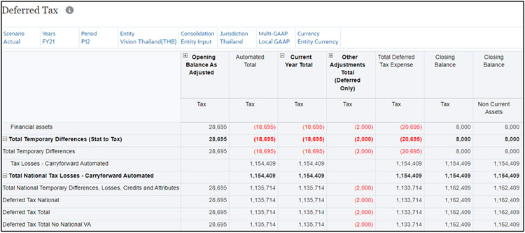

Figura 4 Temporary Differences y Figura 5 Deferred Tax
En la regla de automatización de impuestos Global 1 procesada en Financial Assets se muestra un movimiento para Current Year de (93,476) que se ha contabilizado en el movimiento Current Year Automated debido a la regla "Movement" (Movimiento). La automatización de Entity 1 procesada en Financial Assets muestra para Other Adjustment Automated (10,000) como resultado de la regla "Squeeze" (Compresión) procesada con un movimiento de destino seleccionado en la regla Entity 1.
En la regla de automatización de impuestos Global 1 procesada en Tax Losses Carryforward se muestra un movimiento para Current Year de (5,772,046) que se ha contabilizado en el movimiento Current Year Automated debido a la regla "Pull" (Extracción).
Figura 4: Temporary Differences
Figura 5: Deferred Tax
