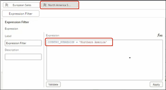

- Voit käyttää aiemmin luotuja sovellusrooleja tai luoda omia sovellusrooleja. Jos esimerkiksi haluat suodattaa maailmanlaajuisen myyntitietojoukon Euroopan ja Pohjois-Amerikan analyytikoille, voit luoda sovellusroolit EuroopanMyynti ja Pohjois-AmerikanMyynti.
.png kuvaus
- Rooliperusteiset suodattimet määritetään lausekkeilla. Esimerkiksi Pohjois-Amerikan myynti -sovellusroolille voitaisi määrittää suodatin COUNTRIES-taulukon COUNTRY_SUBREGION-sarakkeeseen lausekkeella
COUNTRY_SUBREGION = "Pohjois-Amerikka"

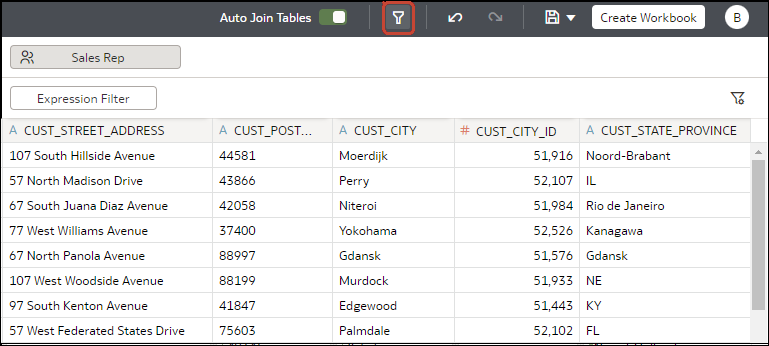

- Tietojoukkoeditorissa rooliperusteisen suodatinpaneelin saa näkyviin työkalurivin Piilota tai näytä rooliperusteinen suodatinpalkki -valinnalla.
