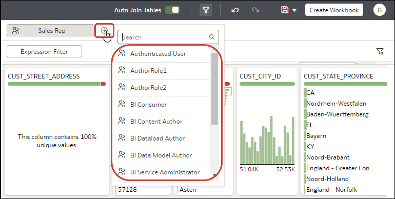

  4. Vie hiiren osoitin rooliperusteisen suodatinpalkin päälle ja valitse Lisää rooli (Lisää rooli -kuvake rooliperusteisessa suodatinpalkissa), niin näet luettelon sovellusrooleista.
  5. Valitse pudotusvalikosta sovellusrooli, jonka mukaan haluat suodattaa tietojoukon.
