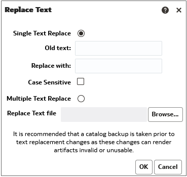

    Korvaa teksti -valintaikkuna
  4. Valitse Yksittäisen tekstin korvaus.
  5. Syötä etsittävä teksti Vanha teksti -kenttään.
  6. Syötä korvaava teksti Korvaava-kenttään.
  7. Jos haluat, ettei kirjainkokoa huomioida haussa, poista valinta kohdasta Kirjainkoosta riippuva.
  8. Valitse OK.

    Tekstin korvaus
  5. Valitse Useiden tekstien korvaus.
  6. Syötä polku Tekstinkorvaustiedosto-kenttään tai määritä vaiheessa 1 luomasi JSON-tiedosto valitsemalla Selaa.
  7. Valitse OK.
