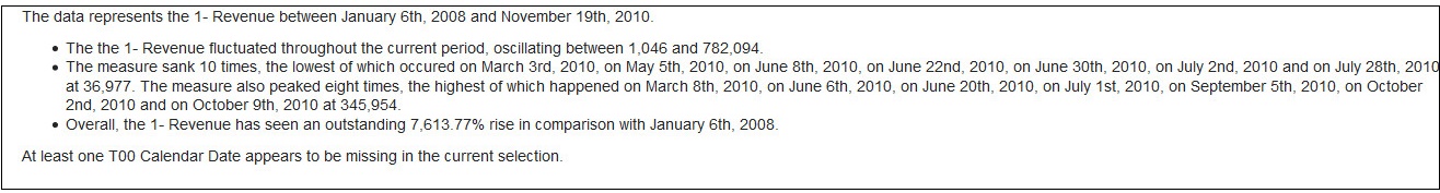

Jos esimerkiksi luot työkirjan mallimyyntiä käyttäen ja vedät T00-kalenteripäivämäärä-dimension ja 1-Tuotto-mittarin pohjaan ja valitset sitten Tekstiselostus-visualisoinnin, näet seuraavan kuvauksen:
Kohteen GUID-A509D7AD-C608-4270-BC14-63C0A81F122B-default.jpg kuvaus seuraa
.jpg kuvaus
