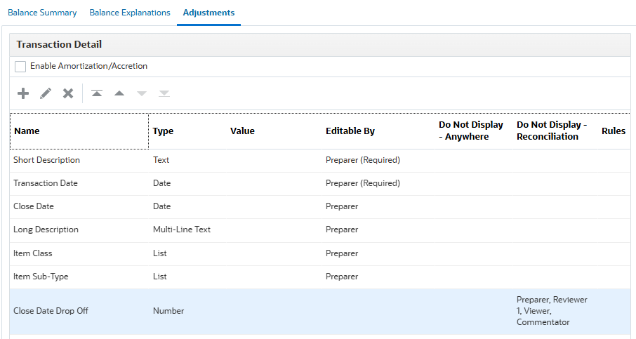

L'attribut peut ensuite être appliqué aux détails de la transaction dans le format sans accès en consultation quel que soit le rôle.

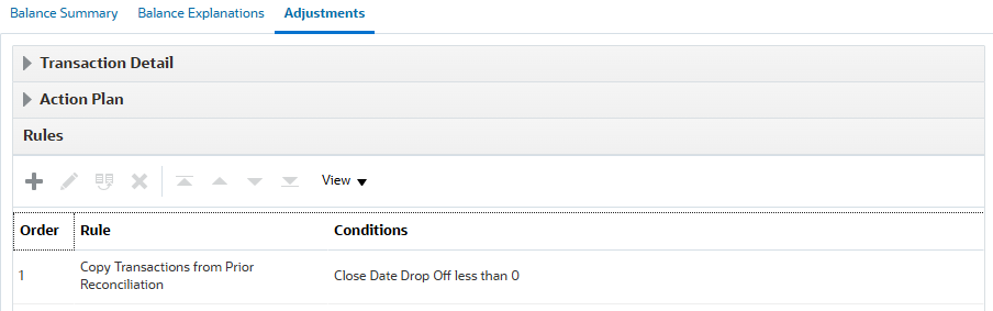

Exemple d'utilisation d'un attribut calculé pour abandonner des transactions
Une règle Copier les transactions du rapprochement précédent peut alors être créée. Elle abandonnera la transaction si le calcul d'attribut de la différence en jours donne un résultat supérieur à 0.

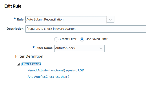

Ensuite, appliquez cet attribut calculé à une règle dont les critères répondent à vos exigences. Dans cet exemple, l'attribut calculé est utilisé dans les critères de filtre d'une règle, comme indiqué dans la capture d'écran suivante.
Règle utilisant un attribut calculé pour arrêter la fermeture automatique des rapprochements

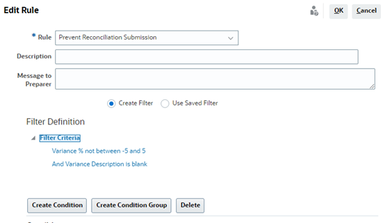

Créez une règle utilisant l'attribut calculé et l'attribut de texte. Dans la définition de filtre, indiquez les critères de filtre comme le montre la capture d'écran suivante.
Exemple d'utilisation des attributs avec une règle pour imposer l'explication de la variance.

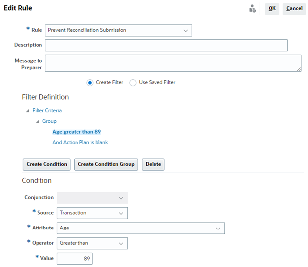

L'administrateur de service souhaite que les préparateurs créent un plan d'action si une transaction a plus de 90 jours. Dans la règle, créez des critères de filtre comme le montre la capture d'écran suivante.
Exemple basé sur l'ancienneté de la transaction

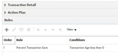

  • Définition de calcul : DATE_DIFF({Transaction Date}, {Period End Date}, ‘DAYS’)
Ensuite, appliquez cet attribut calculé à une règle après son ajout aux détails de la transaction.
Exemple
