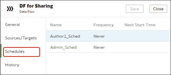

A propos de la programmation de flux de données et de séquences
  • Seul l'utilisateur qui crée une programmation peut la consulter dans la boîte de dialogue Inspecter. Les utilisateurs dotés de droits d'accès d'administration peuvent consulter l'ensemble des programmations dans la page Jobs.
  • Dans les onglets Travaux et Programmations de la page Travaux, les administrateurs peuvent voir l'ensemble des travaux et des programmations. Les auteurs de contenu peuvent uniquement consulter les travaux et les programmations s'ils ont été les derniers à les modifier. Les travaux programmés seront exécutés par l'utilisateur qui a ajouté ou modifié la programmation en dernier.
