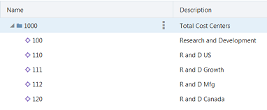

    La hiérarchie source doit ressembler à l'exemple suivant :
    Le point de vue contient un noeud supérieur nommé 1000 et des noeuds enfant nommés 100, 110, 111, 112 et 120.

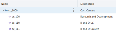

    La hiérarchie cible doit ressembler à l'exemple suivant :
    Le point de vue contient un noeud supérieur nommé cc_1000 et des noeuds enfant nommés cc_100, cc_110 et cc_111.
