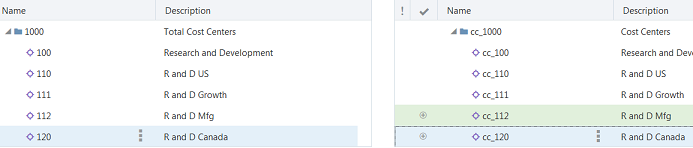

    La section Missing Nodes répertorie les noeuds 112 et 120, comme indiqué dans l'exemple suivant :
    La comparaison indique que les noeuds 112 et 120 sont manquants.

    2. Dans la section Missing Nodes, sélectionnez le noeud 112.
      Le noeud est mis en surbrillance dans la hiérarchie source.
    3. Faites glisser et déposez le noeud 112 de la hiérarchie source vers le noeud supérieur de la hiérarchie cible.
    4. Dans la section Missing Nodes, sélectionnez le noeud 120.
    5. Faites glisser et déposez le noeud 120 de la hiérarchie source vers le noeud supérieur de la hiérarchie cible.
      Les deux hiérarchies ont désormais des noeuds feuille identiques, comme indiqué dans l'exemple suivant :
      L'application cible contient désormais les mêmes noeuds feuille que l'application source.
      Remarque :
      Le préfixe cc_ a été automatiquement ajouté aux noeuds de la hiérarchie cible. Cela est dû au fait que le type de noeud pour l'application Target Hierarchy a le qualificatif de type de noeud cc_.
  7. Cliquez sur Bouton Actualiser la comparaison. pour exécuter à nouveau la comparaison afin de vérifier que tous les noeuds feuille Source Hierarchy sont dans le point de vue Target Hierarchy.
    La section Missing Nodes doit afficher un message indiquant Aucune différence à afficher.
