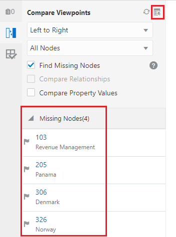

Pour créer des éléments de demande à partir des résultats de la comparaison, procédez comme suit :
  1. Après avoir exécuté la comparaison, cliquez sur Nouvelle demande ou ouvrez un brouillon de demande.
  2. Cliquez sur Créer des éléments de demande à partir de la comparaison bouton de création d'éléments de demande à partir de la comparaison. Reportez-vous à l'exemple ci-dessous.
    bouton de création de demande à partir des résultats de la comparaison
