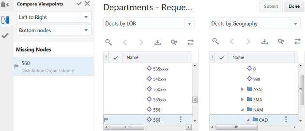

Exemple de noeuds manquants
Dans cet exemple, nous avons comparé les noeuds inférieurs du point de vue Depts by LOB à ceux du point de vue Depts by Geography. Les résultats indiquent qu'il existe un noeud dans le point de vue Depts by LOB qui n'est pas dans Depts by Geography.
résultats de la comparaison des points de vue
Pour résoudre la différence, nous avons créé une demande, puis glissé le noeud 560 du point de vue LOB vers Geography. Dès que le noeud est ajouté au point de vue Geography, le noeud 560 est enlevé des résultats de comparaison. Nous avons soumis la demande pour valider la modification apportée au point de vue Geography.
résultats de points de vue comparés résolus

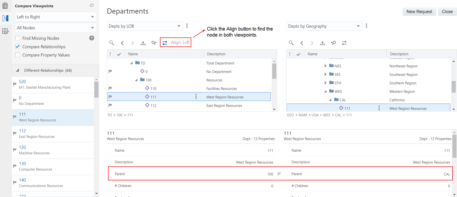

Exemple de comparaison de relations
Dans cet exemple, nous avons comparé les relations de tous les noeuds des points de vue Depts by LOB et Depts by Geography. Tous les noeuds qui existent dans les deux points de vue, mais qui ont des parents différents, sont affichés. Les noeuds étant alignés en fonction du point de vue de gauche, lorsque nous cliquons sur le noeud 111 dans les résultats de comparaison, le noeud est affiché dans les deux points de vue.
La capture d'écran présente le noeud 111 dans les résultats de comparaison, ainsi que les deux points de vue.
Le panneau des propriétés affiche les valeurs différentes du noeud parent.

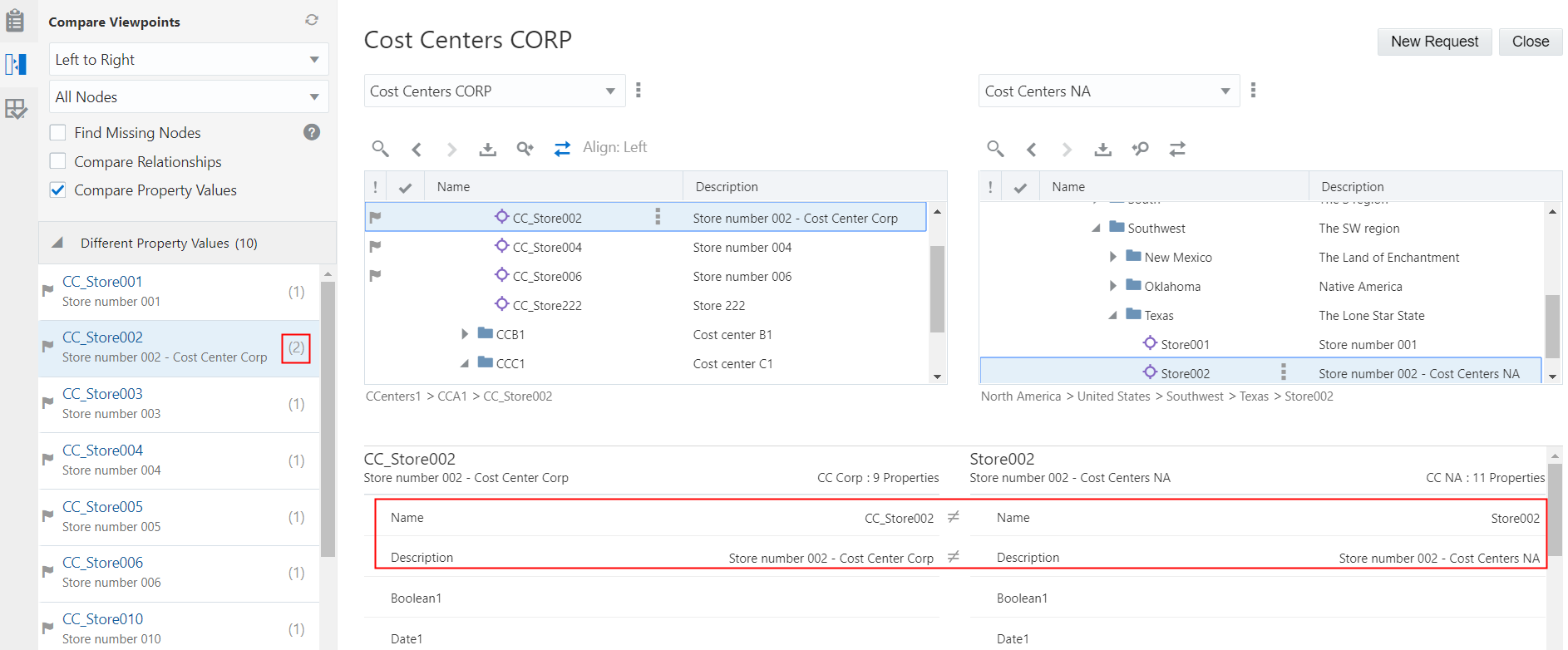

Exemple de comparaison de propriétés
Dans cet exemple, nous avons comparé les propriétés de tous les noeuds des points de vue Cost Centers CORP et Cost Centers NA. Les résultats de comparaison ont montré deux différences de propriété pour le noeud Store002. Nous avons cliqué sur CC_Store002 dans les résultats de comparaison. Aligner à gauche ayant été sélectionné automatiquement, le noeud est affiché dans les deux points de vue et le panneau des propriétés montre les différences au niveau des propriétés de nom et de description de ce noeud.
La capture d'écran présente une comparaison des propriétés de point de vue montrant des différences au niveau du nom et de la description d'un noeud.
