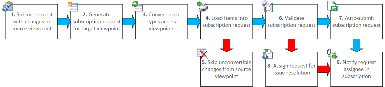

Présentation du processus d'abonnement
Vous créez un abonnement à partir d'un point de vue cible vers un point de vue source. Une fois l'abonnement créé, le processus d'abonnement suit le flux présenté dans l'image suivante. Ce flux présente le processus d'abonnement et non une série d'étapes que l'utilisateur doit effectuer.
Représentation graphique de la liste ci-après
  1. Le processus d'abonnement commence au moment où un utilisateur soumet une demande avec des changements dans un point de vue source.
  2. Le système génère des demandes cible individuelles ou combinées pour tous les points de vue cible. Reportez-vous à la section Combinaison des demandes cible.
  3. Le système convertit les types de noeud source en types de noeud cible à l'aide de convertisseurs de type de noeud. Reportez-vous à la section Prérequis de l'abonnement.
  4. Si les types de noeud sont identiques ou si l'élément peut être converti à l'aide d'un convertisseur de type de noeud, l'élément est chargé vers la demande d'abonnement cible.
  5. Si l'élément ne peut pas être converti (par exemple, s'il n'existe pas de convertisseur pour ce type de noeud), il est ignoré.
  6. Le système valide tous les éléments chargés vers la demande cible d'abonnement.
  7. Si les éléments de la demande d'abonnement cible sont valides, aucun élément n'est ignoré et la soumission automatique est activée, le système soumet les éléments de la demande d'abonnement cible et le statut de demande devient Terminé.
  8. Si les éléments de la demande d'abonnement cible ne sont pas valides (par exemple, si le parent ne peut pas être identifié) ou si la soumission automatique n'est pas activée, la demande conserve le statut Brouillon et le destinataire doit entreprendre une action.
  9. Le système envoie à la personne affectée à la demande des notifications indiquant le statut de la demande. Reportez-vous à la section Notifications de demande.

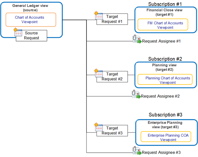

Exemple d'abonnement
L'exemple ci-après montre un point de vue Chart of Accounts d'une vue de comptabilité utilisé en tant que source d'abonnement et des points de vue cible y étant abonnés dans les vues Financial Close, Planning et Enterprise Planning. Chaque abonnement est affecté à une personne distincte. En cas de mise à jour du point de vue Chart of Accounts, des demandes d'abonnement cible sont automatiquement générées pour effectuer la même mise à jour dans les trois points de vue abonnés et des notifications sont envoyées à chaque personne affectée.
Application General Ledger source à laquelle sont abonnées des applications FM, Planning et Enterprise Planning

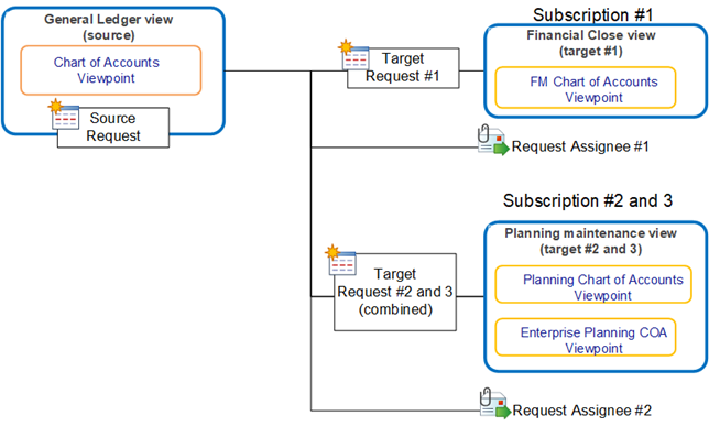

Dans l'exemple suivant, les points de vue Planning et Enterprise Planning ont été ajoutés à une vue Planning Maintenance, et les deux abonnements sont affectés à la même personne. Deux des points de vue cible étant dans la même vue et étant affectés à la même personne, les demandes cible des mises à jour Planning et Enterprise Planning sont combinées en une seule demande.
L'application General Ledger source comporte une demande cible pour l'application FM et une demande cible combinée pour les applications Planning.
