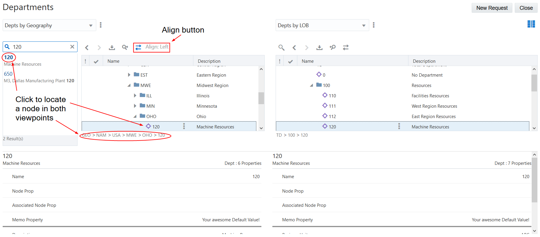

  2. Sélectionnez un noeud, puis cliquez sur Aligner bouton aligner pour le point de vue où le noeud a été sélectionné.
    Remarque :
    Pendant l'exécution du processus d'alignement, vous ne pouvez pas effectuer d'autres opérations sur la page.

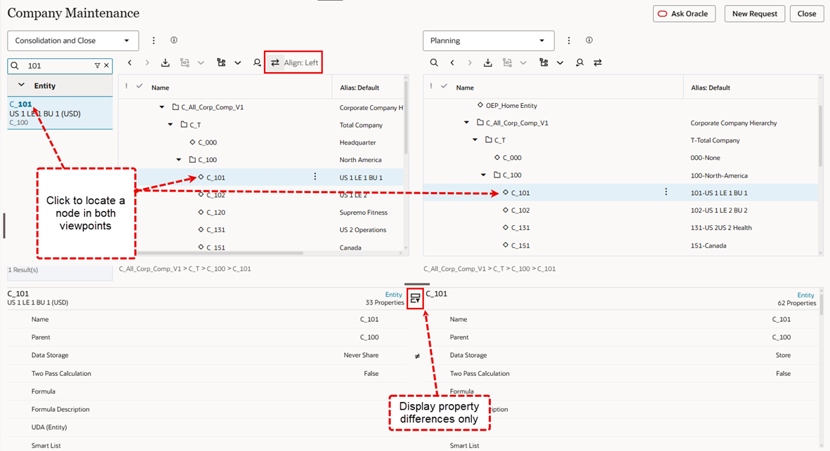

    La capture d'écran ci-après indique que lorsque vous cliquez sur Aligner bouton aligner, puis sélectionnez le noeud 101 dans le résultat de la recherche, les liens de navigation ou le point de vue à gauche, le noeud est également affiché dans le point de vue à droite (s'il existe dans ce point de vue). Elle montre également la liste des propriétés pour chaque point de vue, séparées par une ligne horizontale. Les propriétés au-dessus de la ligne sont les propriétés que les deux points de vue ont en commun ou qui sont mappées par un convertisseur de type de noeud. Les propriétés en dessous de la ligne sont celles qui sont différentes entre les deux points de vue.
    Conseil :
    Lorsque vous affichez des noeuds alignés dans l'onglet Comparer, vous pouvez éventuellement cliquer sur Filtrer sur les différences uniquement Bouton Filtrer sur les différences uniquement pour afficher seulement les propriétés qui ont des valeurs de propriété différentes.
    Différences de propriété sur l'écran d'alignement de noeuds et de propriétés avec le bouton Aligner mis en surbrillance
