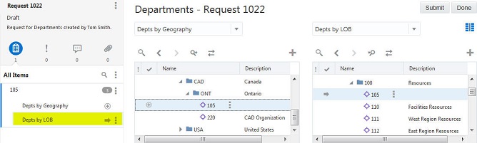

  • Sélectionnez le noeud dans un élément de demande.
    Par exemple, dans l'élément de demande pour le noeud 105, sélectionnez Depts by LOB pour accéder à ce noeud dans le point de vue Depts by LOB.
    exemple de localisation d'un noeud à partir de la demande
