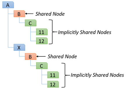

Noeuds partagés implicitement
Les noeuds partagés implicitement sont des noeuds ayant le même parent dans plusieurs emplacements de la hiérarchie.
Par exemple, dans le schéma ci-dessous, le noeud B est un noeud partagé car il existe dans plusieurs emplacements de la hiérarchie avec des parents différents (A et X). Les noeuds C, 11 et 12 sont partagés implicitement car ils existent dans plusieurs emplacements de la hiérarchie avec le même parent (B) mais différents ancêtres (A et X).
Les noeuds partagés implicitement partagent également les relations. Par conséquent, si vous modifiez la relation à un endroit de la hiérarchie (par exemple, si vous ajoutez, insérez, déplacez ou enlevez un noeud), cette modification est appliquée à tous les emplacements de la hiérarchie dans lesquels le noeud partagé implicitement existe. Par exemple, dans le schéma ci-dessus, si vous enlevez le noeud enfant 11 du parent C sous l'ancêtre A, ce noeud est également enlevé du parent C sous l'ancêtre X.
Les noeuds partagés implicitement ont le même parent. Par conséquent, les valeurs de propriété définies au niveau de la relation pour les noeuds partagés implicitement sont les mêmes dans tous les emplacements. Si vous modifiez la valeur d'une propriété définie au niveau de la relation dans un emplacement, la valeur est également modifiée dans tous les autres emplacements.
Les valeurs de propriété héritées ou dérivées au niveau de la relation pour les noeuds partagés implicitement peuvent être différentes selon les emplacements. Reportez-vous aux sections Héritage de propriétés et noeuds partagés et Propriétés dérivées.
