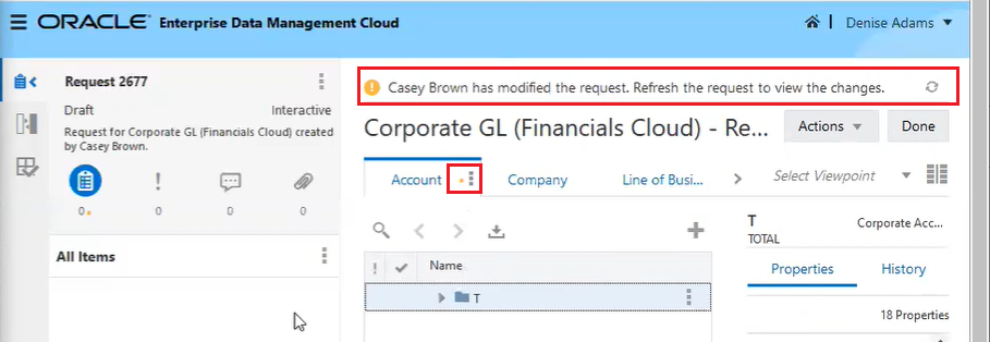

Admettons par exemple que Casey et Denise travaillent sur la même demande. Si Casey apporte une modification, Denise reçoit un message lui indiquant que Casey a modifié la demande. Elle voit également un indicateur visuel en regard du point de vue modifié.
Lorsque Denise actualise la demande, elle voit la modification effectuée par Casey.
