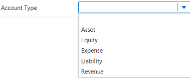

Par exemple, vous pouvez configurer une propriété Account Type de manière à n'autoriser que les valeurs Asset, Equity, Expense, Liability ou Revenue, comme dans l'exemple suivant :
Valeurs autorisées pour une propriété Account Type.
