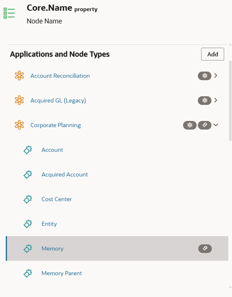

  1. Dans Propriétés, cliquez sur le lien de la propriété à inspecter.
  2. Sélectionnez une application (indiquée par une icône remplacement d'application) ou un type de noeud (indiqué par une icône remplacement de type de noeud) dans la liste. Cliquez sur bouton Développer à côté du nom d'une application pour afficher les types de noeud correspondants.
    capture d'écran présentant le bouton Développer sur la page Propriétés

Lorsque vous remplacez un paramètre au niveau de l'application ou du type de noeud :
  • La liste Applications et types de noeud affiche l'icône de remplacement d'application Propriété remplacée au niveau de l'application pour indiquer qu'un paramètre a été remplacé au niveau de l'application, ainsi que l'icône de remplacement de type de noeud Propriété remplacée au niveau du type de noeud afin d'indiquer qu'un paramètre a été remplacé au niveau du type de noeud.
  • Dans le volet Paramètres, tous les paramètres du même groupe sont repérés par l'icône remplacement d'application au niveau de l'application ou par l'icône remplacement de type de noeud au niveau du type de noeud pour indiquer que leurs valeurs sont différentes des valeurs de paramètre de base.

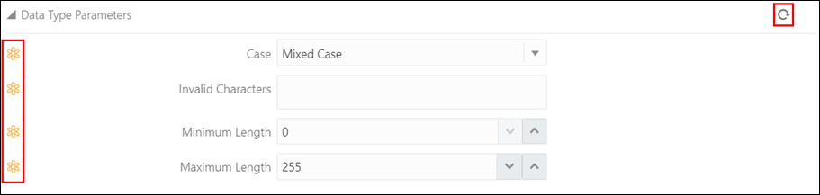

Après le remplacement d'un paramètre de propriété au niveau de l'application ou du type de noeud, les propriétés que vous avez remplacées sont mises à jour avec les indicateurs remplacement d'application ou remplacement d'application qui signalent que les paramètres en cours sont différents des paramètres de base. Vous pouvez rétablir les valeurs de base des propriétés que vous avez remplacées au niveau de l'application. Vous pouvez également rétablir les valeurs de base ou d'application des propriétés que vous avez remplacées au niveau du type de noeud. Lorsque vous rétablissez les valeurs de base ou d'application des propriétés, le rétablissement est effectué au niveau du type de paramètre. Par exemple, lorsque vous rétablissez les paramètres de type de données, les valeurs de base ou d'application sont rétablies pour les paramètres de propriété Casse, Caractères non valides, Longueur minimale et Longueur maximale.
capture de l'écran Paramètres de type de données avec indicateurs de modification et bouton de rétablissement

  3. Sur le type de paramètre à rétablir, cliquez sur rétablir
    pour rétablir les valeurs de base ou d'application de toutes les propriétés de ce type.
