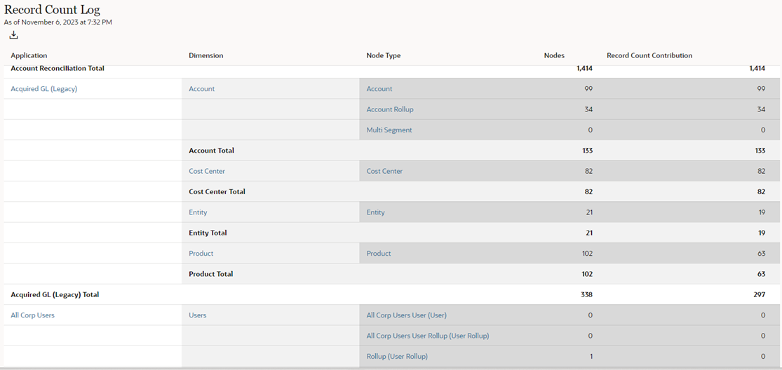

Accédez au rapport Journal du nombre d'enregistrements à partir de la page Rapports en cliquant sur Journal du nombre d'enregistrements sous Système. Pour chaque application, dimension et type de noeud, le nombre de noeuds est affiché dans la colonne Noeuds et le nombre d'enregistrements uniques supplémentaires est indiqué dans la colonne Contribution du nombre d'enregistrements.
Le nombre d'enregistrements est mis à jour après la fenêtre de maintenance quotidienne ou après le redémarrage du service. La date et l'heure de la dernière mise à jour du nombre d'enregistrements sont affichées sous le titre du rapport.
Rapport Journal du nombre d'enregistrements présentant les noeuds par application, dimension et type de noeud.
Cliquez sur Télécharger télécharger tous les enregistrements correspondants dans le fichier pour télécharger les informations du rapport Journal du nombre d'enregistrements dans un fichier Excel. Le nombre de noeuds et le nombre d'enregistrements pour chaque type de noeud sont inclus dans le fichier téléchargé.
