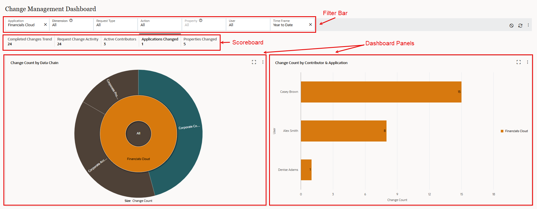

Présentation du tableau de bord
page de tableau de bord avec des sections décrites ci-dessous
La page de tableau de bord comprend les sections suivantes :
  • Panneau de sélection de tableau de bord : permet de sélectionner le tableau de bord à afficher. Si vous avez des filtres enregistrés, ils sont également affichés dans ce panneau sous le tableau de bord auquel ils s'appliquent.
  • Barre de filtre : permet de personnaliser le tableau de bord pour afficher des données et des métriques selon des critères spécifiés, tels que le nom d'application ou le type de demande. Reportez-vous à la section Utilisation de la barre de filtre.
  • Tableau d'affichage : affiche les catégories de métrique disponibles pour le tableau de bord en cours, telles que Propriétés modifiées ou Contributeurs actifs. Reportez-vous à Utilisation du tableau d'affichage.
  • Panneaux de tableau de bord : affiche les données visualisées pour les métriques sélectionnées. Reportez-vous à la section Utilisation de panneaux de tableau de bord.

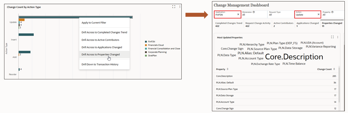

Exploration transversale
L'exploration transversale à partir d'un élément de panneau de tableau de bord vous permet d'appliquer le filtre dans une visualisation de données à une autre visualisation. Pour effectuer une exploration transversale, cliquez avec le bouton droit de la souris dans un élément de panneau de tableau de bord et sélectionnez une option d'exploration transversale. Cela permet d'appliquer l'élément actuellement visualisé à la barre de filtre et d'accéder à la carte de tableau d'affichage appropriée.
Etudions un exemple pour comprendre la fonctionnalité d'exploration transversale. Le tableau de bord Gestion des modifications dispose d'une visualisation du nombre de modifications par type d'action. Dans cet exemple, nous effectuerons une exploration transversale à partir d'un type d'action de demande spécifique pour une application spécifique afin de voir les propriétés qui ont été modifiées.
Pour ce faire, nous cliquons avec le bouton droit de la souris sur le type d'action Mettre à jour pour l'application FinFSN et nous sélectionnons Exploration transversale vers les propriétés modifiées. Cette action permet d'accéder à la carte Propriétés modifiées et d'appliquer automatiquement l'application FinFSN et l'action Mettre à jour au filtre de page :
exemple d'exploration transversale
Application au filtre en cours
