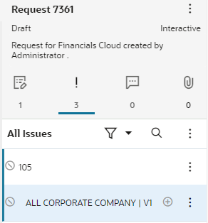

Cliquez sur Problèmes de la demande icône de problèmes de demande dans un brouillon de demande ouvert pour visualiser et résoudre les problèmes.
Résolution des problèmes
Par défaut, tous les problèmes liés aux demandes sont affichés dans l'onglet correspondant. Cliquez sur le bouton filtre pour sélectionner une option de filtrage, comme suit :
  • Tous les problèmes : affiche tous les avertissements et toutes les erreurs.
  • Mes problèmes : affiche les avertissements et les erreurs uniquement sur les éléments de demande dont la correction vous incombe. Reportez-vous à la section Responsabilité relative aux problèmes et aux erreurs ci-après.
  • Toutes les erreurs : affiche toutes les erreurs.
  • Mes erreurs : affiche les erreurs uniquement sur les éléments de demande dont la correction vous incombe. Reportez-vous à la section Responsabilité relative aux problèmes et aux erreurs ci-après.

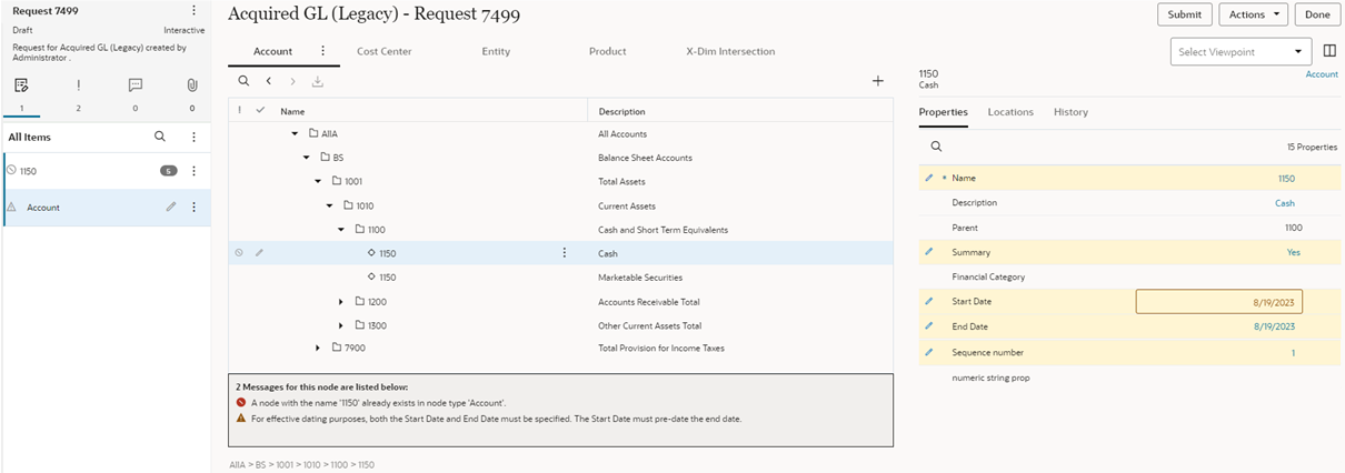

Par exemple, il existe deux problèmes de validation pour cette demande. Le premier problème indique que le noeud 1150 existe déjà. Le second indique que la date de fin doit être postérieure à la date de début.
onglet de problèmes de validation de demande

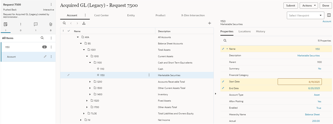

Pour corriger le premier problème, vous pouvez modifier le nom du noeud dans le volet des propriétés. Une fois cette action effectuée, le message d'erreur n'apparaît plus.
erreur de validation de demande relative à un nom de noeud corrigée

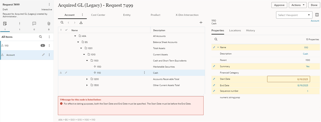

Pour le second problème, vous pouvez modifier la date de début ou la date de fin afin que la date de fin soit postérieure à la date de début. Toutefois, dans cet exemple, la gravité de ce problème est définie en tant qu'avertissement pour l'étape de soumission et en tant qu'erreur pour l'étape d'approbation. Cela signifie que vous pouvez soumettre la demande sans corriger le problème pour le moment. Vous devez confirmer que vous voulez poursuivre la soumission de la demande malgré le problème de validation.
confirmation relative au problème de validation de demande
Le problème de validation est maintenant affiché en tant qu'erreur, et non en tant qu'avertissement. Etant donné que la gravité de ce problème est définie sur Erreur pour l'étape d'approbation, vous ne pouvez pas approuver la demande sans corriger l'erreur.
validation de la date de fin indiquant une erreur
Lorsque vous corrigez la date de début ou de fin, le problème de validation n'apparaît plus :
