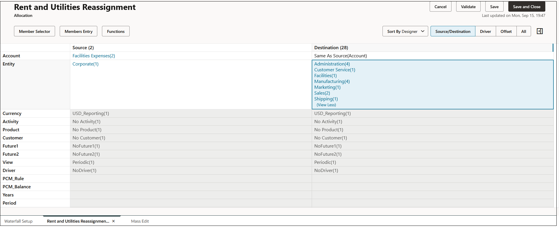

Exemple de règle d'allocation
Dans cet exemple, les dépenses d'installations pour le centre de coûts Corporate sont allouées au compte Facilities dans plusieurs centres de coûts.
Concepteur de règles affichant les dépenses d'installations pour le centre de coûts Corporate allouées au compte Facilities dans plusieurs centres de coûts

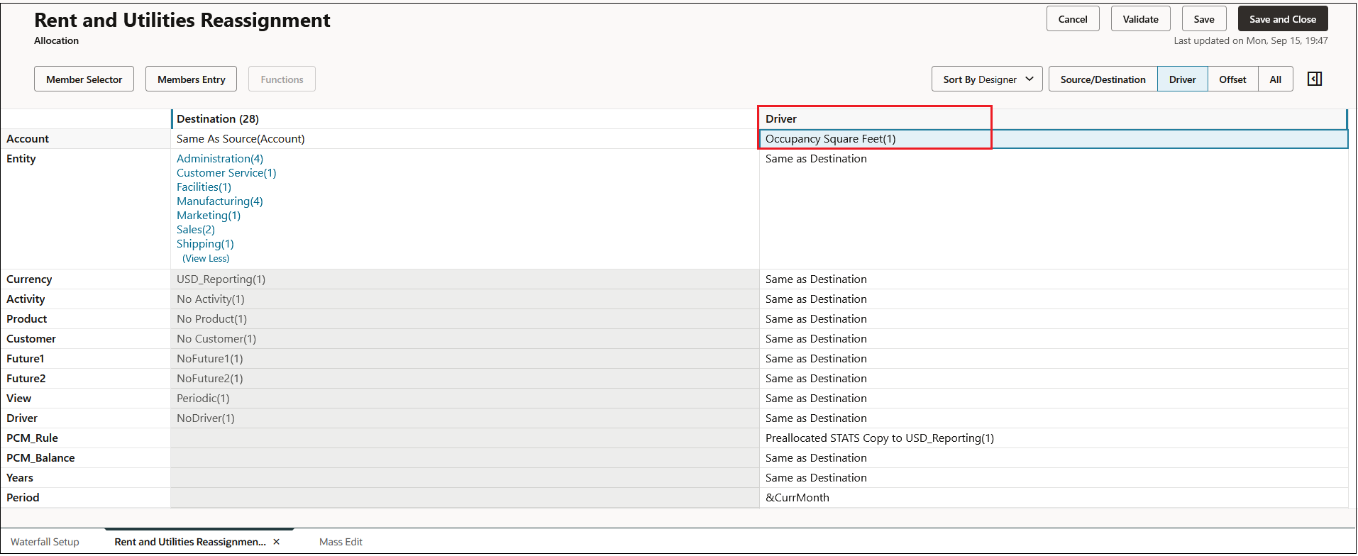

L'allocation Facilities utilise un inducteur de l'élément Occupancy Square Feet.
Allocation Facilities utilisant un inducteur de l'élément Occupancy Square Feet

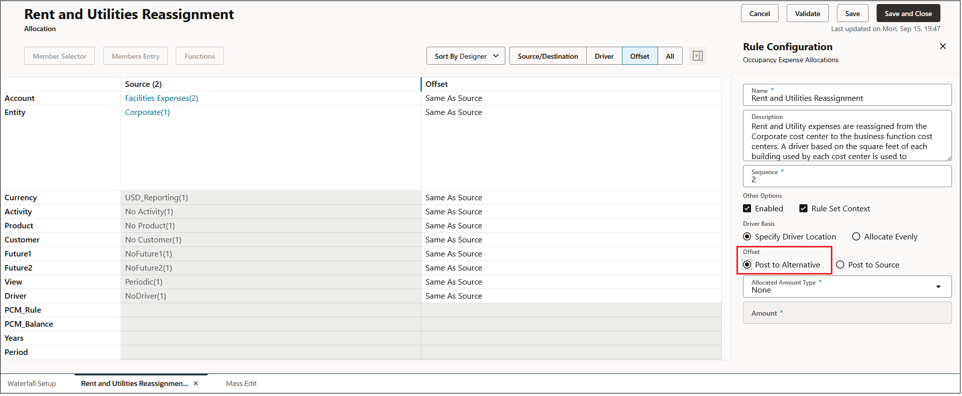

La contrepartie indique au système de publier les données allouées vers un autre emplacement.
Ecran Contrepartie avec l'option Publier vers un autre emplacement sélectionnée
