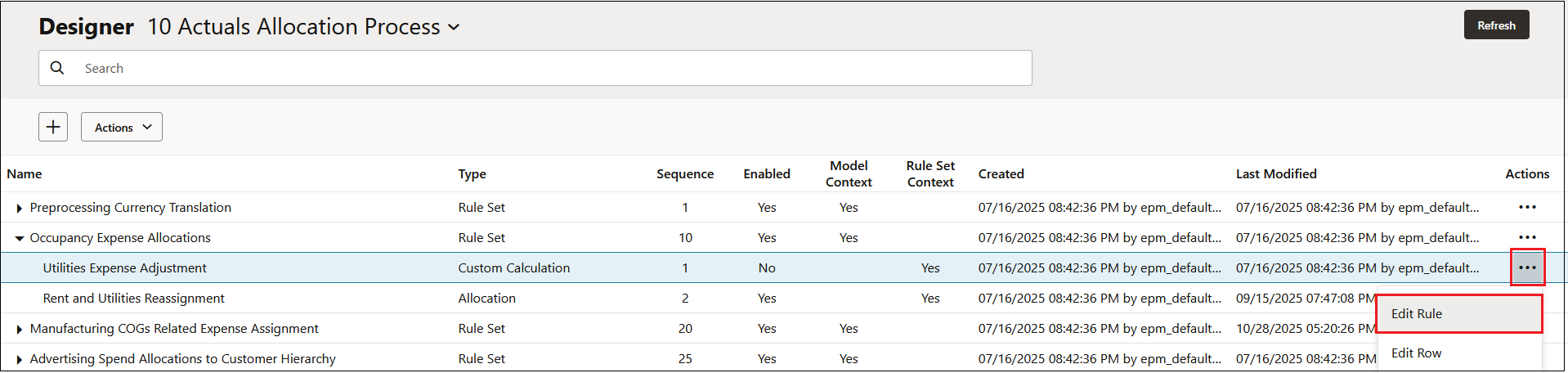

  1. Dans l'onglet Configuration en cascade, cliquez sur Icône Actions en regard d'une règle personnalisée, puis sélectionnez Modifier la règle.
    Exemple de règle mise en surbrillance avec l'option Modifier la règle sélectionnée dans le menu déroulant

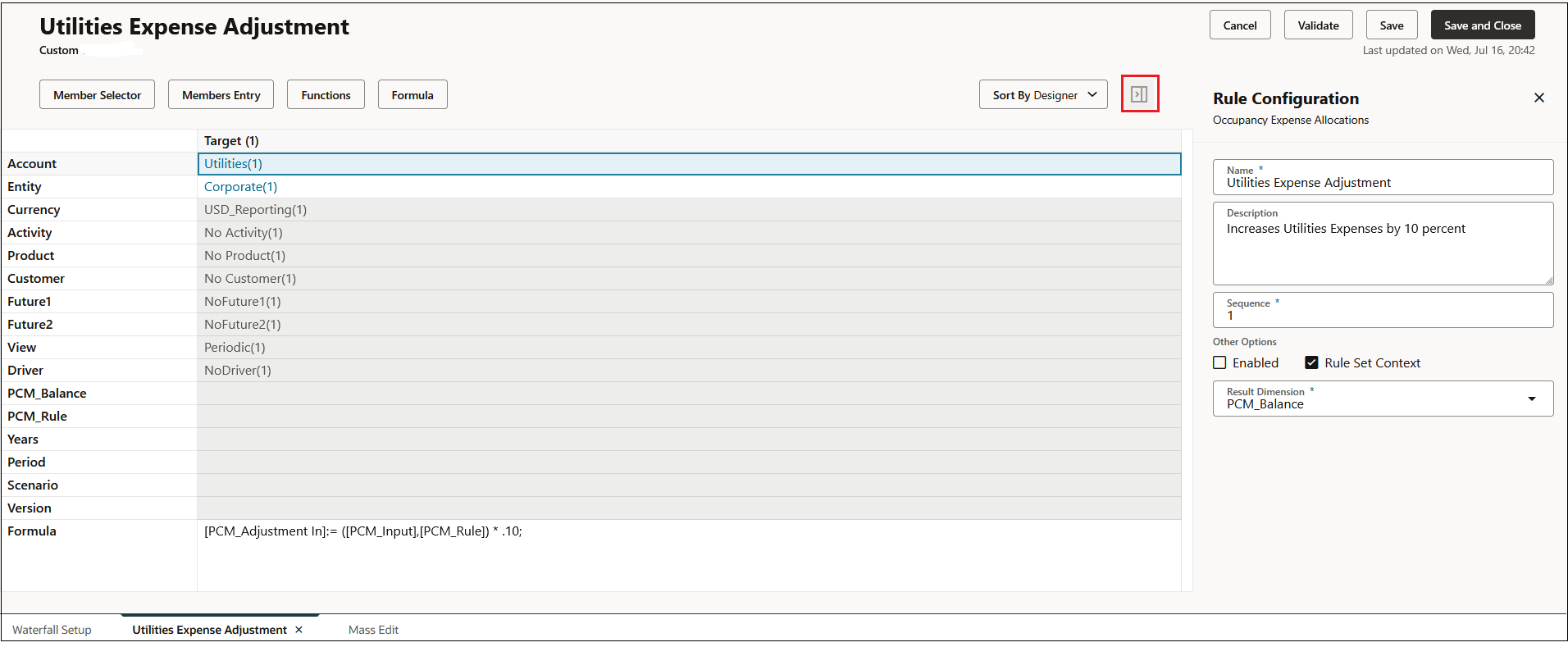

  2. Cliquez sur Icône Ouvrir la configuration pour ouvrir le panneau Configuration de règle dans lequel vous pouvez voir les informations que vous avez définies dans la définition de la règle.
    Règle de calcul Utilities Expense Adjustment avec le panneau Configuration de règle affiché

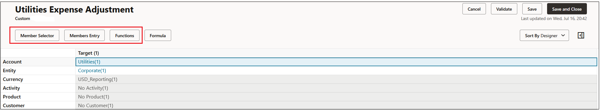

    Afin de sélectionner des membres pour une dimension cible, procédez comme suit :
    • Cliquez dans la colonne Cible en regard d'une dimension pour activer Sélecteur de membres, Saisie de membres et Fonctions.
      Exemples d'informations sur la cible

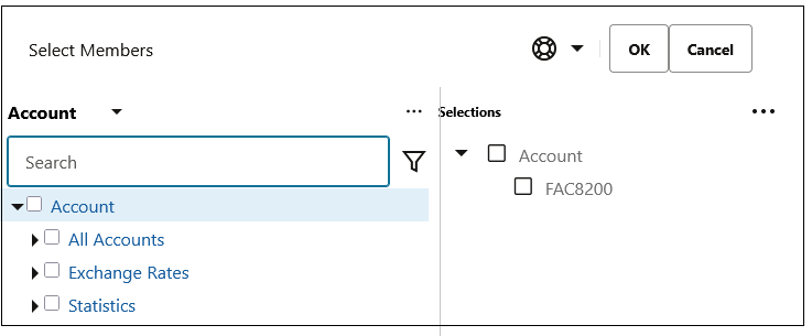

      • Sélecteur de membres :
        Cliquez sur Sélecteur de membres pour ouvrir la boîte de dialogue Sélectionner les membres, qui permet de sélectionner les membres à ajouter à la dimension cible. Reportez-vous à la section Utilisation du sélecteur de membres.
        Boîte de dialogue Sélectionner les membres avec le membre FAC8200 sélectionné pour la dimension Account
        Tip:
        La sélection d'un membre de niveau supérieur sélectionne tous les descendants de ce membre. Par exemple, si vous choisissez Tous les comptes, votre sélection comprend en réalité tous les descendants de niveau 0 de Tous les comptes. La règle exécutera une allocation pour chaque membre de niveau 0. La sélection d'un membre de niveau supérieur élimine le besoin de sélectionner chaque membre spécifique individuellement.

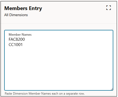

      • Saisie de membres :
        Si vous souhaitez ajouter plusieurs membres à la dimension cible et que vous en connaissez les noms, au lieu de les ajouter un par un dans la boîte de dialogue Sélectionner les membres, cliquez sur Saisie de membres et entrez les noms des différents membres de dimension.
        Par exemple, si vous disposez d'une liste de membres dans une feuille de calcul Excel, vous pouvez copier ces membres à partir d'Excel, puis les coller dans la boîte de dialogue Saisie de membres. Les membres seront ajoutés aux dimensions dans la source auxquelles ils ont été affectés lors de la création des dimensions. Reportez-vous à la section Ajout de membres à une dimension.
        Boîte de dialogue Saisie de membres affichant les membres FAC8200 et CC1001

        Pour ajouter des membres à toutes les dimensions concernées de la source, cliquez sur la ligne Cible, puis sur Saisie de membres. Pour ajouter plusieurs membres à une dimension spécifique, cliquez sur la ligne correspondante, puis sur Saisie de membres.

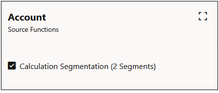

  5. Facultatif : pour segmenter des règles en règles plus petites à exécuter séparément, sélectionnez la ligne d'une dimension dans la colonne Source, puis cliquez sur Fonctions. Dans la boîte de dialogue Fonctions source, sélectionnez Segmentation de calcul.
  6. Cliquez sur Enregistrer afin d'enregistrer les informations que vous avez ajoutées pour la cible.
    La segmentation de calcul permet au calcul de traiter des règles ayant une plage de données très étendue, qui serait sinon trop vaste pour Oracle Essbase. La segmentation de calcul est activée pour deux dimensions par règle au maximum.
    Exemple de segmentation de calcul avec deux segments sélectionnés
    Tip:
    Utilisez Segmentation de calcul uniquement lorsque la plage source est très vaste et dispersée. Il est conseillé de contacter le support technique avant d'utiliser cette option.

  • Afin d'afficher les détails concernant la configuration de règle, cliquez sur Icône Ouvrir la configuration pour ouvrir le panneau Configuration de règle.

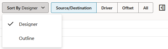

  • Par défaut, l'ordre de tri des dimensions est défini sur Concepteur. Si vous devez comparer les données de cette page à Smart View ou à une autre sortie de données, remplacez l'ordre de tri Concepteur par Outline afin qu'il soit identique à celui de Smart View ou de l'autre sortie de données.
    Menu déroulant Trier par
