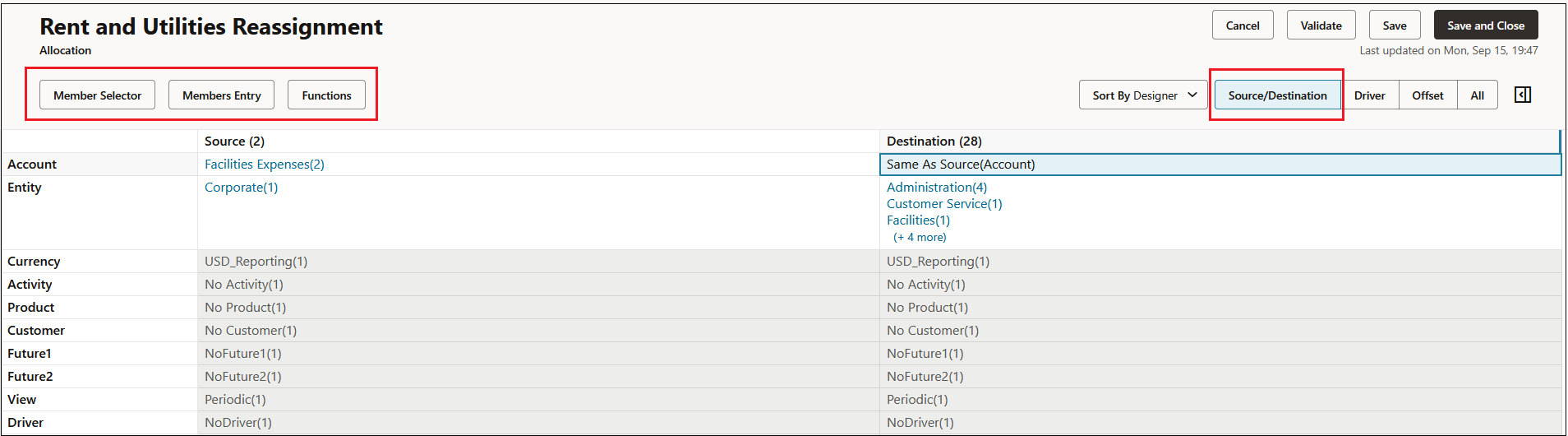

  1. Cliquez dans la colonne Destination en regard d'une dimension pour activer Sélecteur de membres, Saisie de membres et Fonctions.
    Exemple d'onglet Source/Destination de règle d'allocation
  2. Une fois la ligne de la dimension sélectionnée, cliquez sur une option pour définir les membres de destination de la dimension :

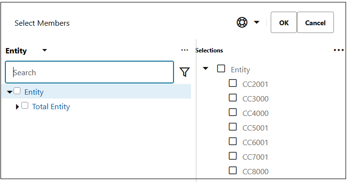

    • Sélecteur de membres :
      Cliquez sur Sélecteur de membres pour ouvrir la boîte de dialogue Sélectionner les membres, qui permet de sélectionner les membres à ajouter à la dimension source. Reportez-vous à la section Utilisation du sélecteur de membres.
      Dans cet exemple, sept membres ont été définis pour la dimension Entity.
      Boîte de dialogue Sélectionner les membres avec 7 membres sélectionnés pour la dimension Entity
      Tip:
      La sélection d'un membre de niveau supérieur sélectionne tous les descendants de ce membre. Par exemple, si vous choisissez Tous les comptes, votre sélection comprend en réalité tous les descendants de niveau 0 de Tous les comptes. La règle exécutera une allocation pour chaque membre de niveau 0. La sélection d'un membre de niveau supérieur élimine le besoin de sélectionner chaque membre spécifique individuellement.

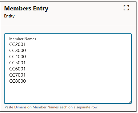

    • Saisie de membres :
      Si vous souhaitez ajouter plusieurs membres aux dimensions de destination et que vous en connaissez les noms, au lieu de les ajouter un par un dans la boîte de dialogue Sélectionner les membres, cliquez sur Saisie de membres et entrez les noms des différents membres de dimension.
      Par exemple, si vous disposez d'une liste de membres dans une feuille de calcul Excel, vous pouvez copier ces membres à partir d'Excel, puis les coller dans la boîte de dialogue Saisie de membres. Les membres seront ajoutés aux dimensions dans la source auxquelles ils ont été affectés lors de la création des dimensions. Reportez-vous à la section Ajout de membres à une dimension.
      Boîte de dialogue Saisie de membres affichant plusieurs membres pour la destination
      Tip:
      Pour ajouter des membres à toutes les dimensions concernées de la destination, cliquez sur la ligne Destination, puis sur Saisie de membres. Pour ajouter plusieurs membres à une dimension spécifique, cliquez sur la ligne correspondante, puis sur Saisie de membres.

  • Afin d'afficher les détails concernant la configuration de règle, cliquez sur Icône Ouvrir la configuration pour ouvrir le panneau Configuration de règle.
  • Les nombres entre parenthèses à droite de chaque membre indiquent le nombre de descendants de niveau 0. Vous pouvez ainsi déterminer la taille de la plage que vous définissez.
  • Par défaut, l'ordre de tri des dimensions est défini sur Concepteur. Si vous devez comparer les données de cette page à Smart View ou à une autre sortie de données, remplacez l'ordre de tri Concepteur par Outline afin qu'il soit identique à celui de Smart View ou de l'autre sortie de données.
