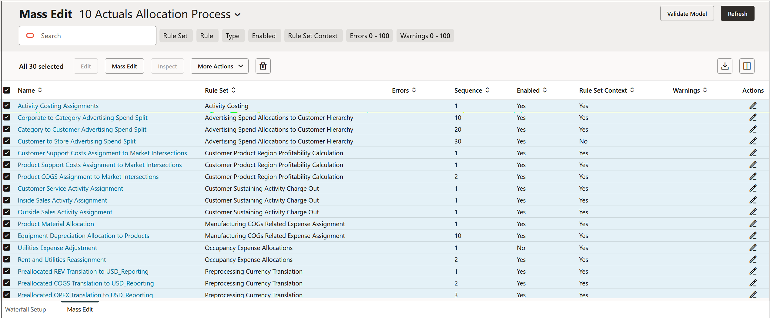

Utilisez l'onglet Modification en masse pour modifier plusieurs règles en même temps. Ceci est utile lorsque vous avez un grand nombre de règles et que vous savez qu'une modification apportée aura une incidence sur beaucoup d'entre elles.
Par exemple, supposons que vous ayez un modèle avec un grand nombre de règles et que vous souhaitiez ajouter un membre à toutes les règles de tous les ensembles de règles du modèle. Au lieu de modifier chaque règle individuellement dans l'onglet Configuration en cascade, vous pouvez filtrer et sélectionner des règles dans l'onglet Modification en masse, puis ajouter le membre à toutes les règles sélectionnées à la fois.
Onglet Modification en masse
Les tâches que vous pouvez effectuer dans l'onglet Modification en masse comprennent les suivantes :
