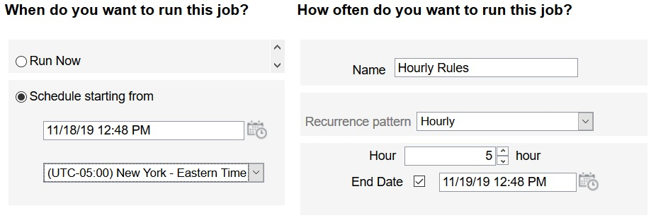

Ecran indiquant quand et à quelle fréquence exécuter un job
Par exemple, si vous indiquez une valeur de 5 dans le champ Heure, le job s'exécutera chaque jour à minuit, 5 h, 10 h, 15 h et 20 h. L'heure de début (en heures et en minutes) indique quand le système doit commencer à respecter la planification et l'heure de fin indique quand il doit s'arrêter. Si l'heure de début est 12 h 48 le 18/11, les heures 0 h 48, 5 h 48 et 10 h 48 sont déjà passées ce jour-là (18/11) et le prochain créneau horaire disponible est 15 h 48, l'heure à laquelle le job planifié sera donc exécuté pour la première fois. Il sera ensuite exécuté à 20 h 48 le 18/11. Cependant, le 19/11, il recommence et sera exécuté à 0 h 48, 5 h 48, 10 h 48, etc. jusqu'à ce que le système atteigne l'heure de fin indiquée (dans ce cas, 12 h 48 le 19/11).
