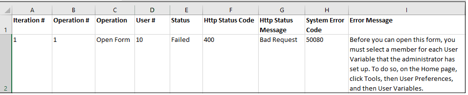

La commande simulateConcurrentUsage génère un rapport d'erreur qui détaille chaque opération ayant échoué. Par défaut, le rapport d'erreur est envoyé à l'utilisateur qui exécute la commande. Si vous indiquez des destinataires de courriel, le rapport n'est envoyé qu'à ces derniers. Seules les erreurs signalées par les 100 premières simulations sont répertoriées dans le rapport d'erreur.
Le rapport d'erreur identifie les éléments suivants pour chaque opération ayant échoué :
| Colonne | Description |
| Numéro d'itération | Nombre de fois où le cas d'emploi a été exécuté, tel qu'indiqué par le paramètre iterations. |
| Numéro d'opération | Numéro de séquence du cas d'emploi dans requirement.csv. |
| Opération | Type d'opération tel qu'indiqué dans requirement.csv. |
| Nombre d'utilisateurs | Nombre d'utilisateurs tel qu'indiqué dans requirement.csv. |
| Statut | Statut de l'opération. |
| Code de statut HTTP | Code de statut HTTP renvoyé lors de l'exécution de l'opération. |
| Message de statut HTTP | Message HTTP correspondant au code de statut HTTP. |
| Code d'erreur système | Code d'erreur signalé par le processus métier, par exemple Planning. |
| Message d'erreur | Message d'erreur détaillé indiquant le motif de l'échec de l'opération. |
