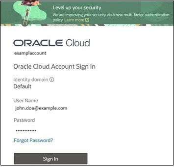

  1. A l'aide d'un navigateur, accédez à https://www.oracle.com/cloud/sign-in.html.
  2. Connectez-vous à votre compte cloud.
    Page de connexion à la gestion des environnements d'application

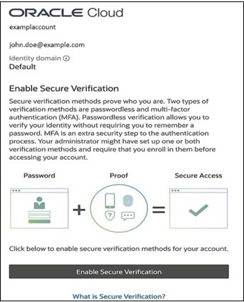

  3. Cliquez sur Activer la vérification sécurisée.
    Activation de la vérification sécurisée pour la console Oracle Cloud

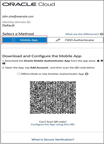

  4. Sélectionnez l'option d'authentification à plusieurs facteurs pour la vérification sécurisée. En général, les utilisateurs sélectionnent l'option Application mobile.
  5. Scannez le QR Code.
    QR Code de la vérification sécurisée
    L'appareil mobile est désormais enregistré auprès du service IAM et l'authentification multifacteur activée pour votre compte. Désormais, lorsque vous vous connectez à la console Oracle Cloud, une notification est envoyée à votre appareil mobile. Ouvrez la notification dans l'application, puis appuyez sur Autoriser pour continuer.
