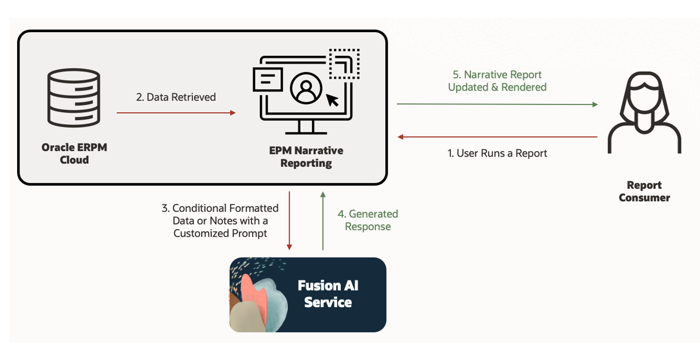

Voici l'architecture de niveau supérieur pour l'IA générative dans Reports :
Un utilisateur lance un rapport dans Narrative Reporting qui a un "texte conditionnel" défini avec la fonction AutoTextSummary basée sur l'IA générative.
En arrière-plan, les données sont extraites de la source de données du rapport.
Les données de la grille de rapport qui remplissent les conditions prédéfinies, ainsi que l'invite du fichier de propriétés d'apprentissage automatique Narrative Reporting correspondant, sont envoyées au service d'IA de Fusion.
Le service d'IA de Fusion génère une réponse sous forme de texte descriptif et la renvoie à l'instance Narrative Reporting.
Le rapport est complété avec la réponse générée et le rendu est présenté à l'utilisateur.
En raison du traitement supplémentaire requis et du trafic réseau vers le service d'IA de Fusion, qui existe sur une instance différente de Narrative Reporting, les rapports prendront un temps de traitement supplémentaire lors de l'utilisation de la fonctionnalité d'IA générative. Si le texte conditionnel est appliqué à un plus grand nombre de cellules dans le rapport, et/ou si les rapports d'IA générative sont inclus dans Liasses ou Eclatement et exécutés pour plusieurs PDV, cela peut avoir un impact négatif sur le temps de traitement du rapport. Des tests approfondis doivent être effectués pour s'assurer que votre processus répond toujours aux objectifs de niveau de service que vous avez fixés pour l'exécution des rapports destinés à vos utilisateurs.
