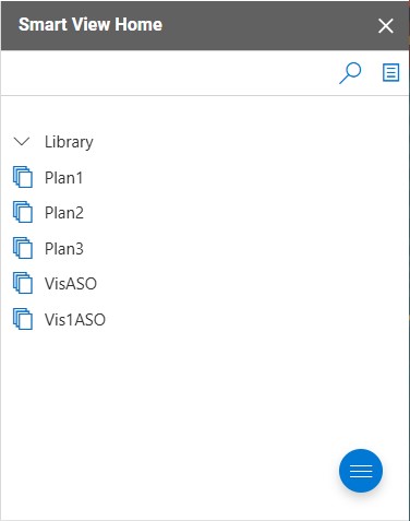

Panneau Accueil Smart View
Le panneau Accueil Smart View fournit une vue arborescente de la bibliothèque des plans, formulaires, grilles ad hoc, cubes et autres artefacts présents dans la source de données. Vous pouvez développer les dossiers et cliquer sur le nom d'un artefact pour l'ouvrir.
Lors de la première connexion à Smart View, vous pouvez lancer le panneau Accueil à partir de la boîte de dialogue Connexion directement. Pour ce faire, cliquez sur Lancer l'accueil. Vous pouvez également le lancer à l'aide du menu. Dans le menu Extensions, sélectionnez Smart View for Google Workspace, puis choisissez Accueil.
Panneau Accueil Smart View affichant la bibliothèque et les cubes

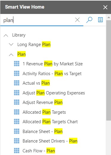

Zone de recherche
La zone de recherche, située en haut du panneau Accueil Smart View, vous aide à rechercher les formulaires et autres artefacts dont vous avez besoin, et à y accéder plus rapidement. Dès que vous commencez votre saisie dans la zone de recherche, la liste des éléments dans le panneau Accueil est filtrée de façon à afficher les noms avec le terme de recherche mis en surbrillance. Par exemple, si vous recherchez "plan", seuls les formulaires et artefacts comportant les lettres "plan" dans leur nom sont affichés dans le panneau Accueil.
Résultats de la recherche affichés dans le panneau Accueil. Le terme recherché est mis en surbrillance dans les résultats.
La zone de recherche prend en charge la recherche ne respectant pas la casse : par exemple, la recherche de "plan", "Plan" ou "PLAN" extrait la même liste d'éléments dont le nom inclut ce terme, peu importe la casse.
Vous pouvez cliquer sur le nom d'un élément pour l'ouvrir directement à partir des résultats de recherche. Vous pouvez également sélectionner un élément dans les résultats de recherche et cliquer dessus avec le bouton droit de la souris pour afficher les options de menu contextuel propres à l'élément sélectionné.
Si aucun élément ne correspond au terme recherché, le panneau est vide. Vous pouvez effacer la zone de recherche en cliquant sur l'icône Fermer.

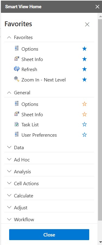

Menu Favoris
Pour accéder facilement aux commandes Smart View, marquez-les comme favorites. Vous pouvez sélectionner les commandes que vous utilisez fréquemment. Elles sont alors épinglées en haut du panneau Favoris. Si vous voulez utiliser une commande, ouvrez simplement le panneau Favoris en cliquant sur Icône Favoris dans le panneau Accueil Smart View, puis cliquez sur une commande, plutôt que d'y accéder via le menu Extensions, à l'aide de l'option Smart View for Google Workspace.
Pour ajouter vos commandes favorites, reportez-vous à la section Ajout de favoris.
Panneau Favoris affichant certains menus ajoutés comme favoris. Les autres menus sont classés sous leurs en-têtes de groupe respectifs.

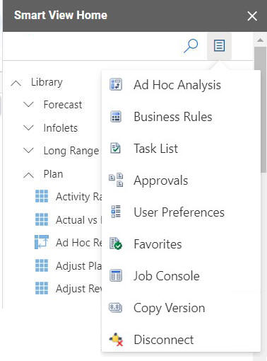

Menu Actions
Le menu Actions se trouve dans le panneau Accueil Smart View. Pour le lancer, cliquez sur Icône du menu Actions. Ce menu vous donne accès à différentes fonctionnalités telles que Console de jobs, Copier la version, Règles métier, Liste des tâches, Approbations, Préférences utilisateur, Favoris et Déconnexion.
Menu Actions

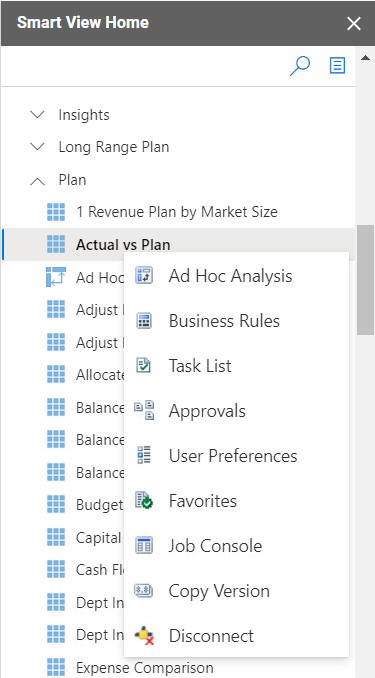

Menu contextuel
Vous pouvez cliquer avec le bouton droit de la souris sur des formulaires, des grilles ad hoc et d'autres artefacts du panneau Accueil Smart View afin de les ouvrir et de lancer des fonctionnalités telles que Console de jobs, Copier la version, Règles métier, Liste des tâches, Approbations, Préférences utilisateur et Déconnexion. Ces options sont en outre disponibles sous le menu Action du panneau Accueil Smart View.
Dans l'exemple suivant, lorsque vous sélectionnez le formulaire Actual vs Plan et que vous cliquez dessus avec le bouton droit de la souris, vous pouvez utiliser l'option Analyse ad hoc pour ouvrir le formulaire directement en mode d'analyse ad hoc. De même, si vous cliquez avec le bouton droit de la souris sur une grille ad hoc, vous pouvez utiliser l'option Ouvrir le formulaire pour l'ouvrir en tant que formulaire.
Menu contextuel
