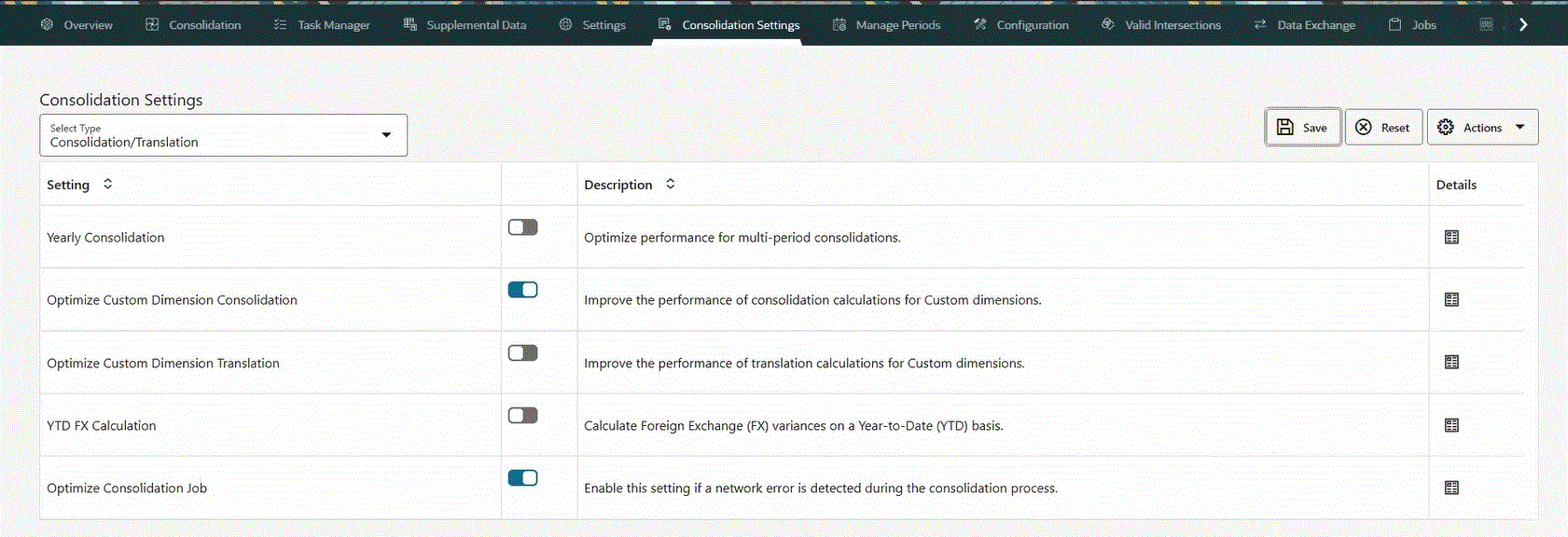

Page Paramètres de consolidation
La page Paramètres de consolidation affiche une liste de paramètres, y compris leur libellé, un curseur pour activer ou désactiver chaque paramètre, une brève description et une option Détails qui permet d'afficher une description détaillée. Vous pouvez trier la liste par ordre alphabétique et la filtrer par type de paramètre.
Pour gérer les paramètres de consolidation, procédez comme suit :
  1. Sur la page d'accueil, cliquez sur Application, puis sur Paramètres de consolidation.
  2. Dans la liste déroulante Sélectionner un type, sélectionnez le type de paramètre à modifier, par exemple, Consolidation/Conversion, Chargement des données ou Autres.
  3. Facultatif : pour afficher la description détaillée d'un paramètre, cliquez sur l'icône Détails en regard du paramètre.
  4. Pour activer ou désactiver le paramètre, utilisez l'icône de curseur Bouton curseur située en regard du paramètre.
  5. Pour enregistrer la sélection de paramètres, cliquez sur Enregistrer. Lorsque le message de confirmation apparaît, cliquez sur Fermer.
  6. Facultatif : pour réinitialiser la sélection et effacer les modifications non enregistrées, cliquez sur Réinitialiser.
  7. Facultatif : pour rétablir les valeurs par défaut des paramètres, dans le menu Actions, sélectionnez Restaurer le type en cours ou Restaurer tout.
    Remarque : cette action rétablit les valeurs par défaut d'origine de tous les paramètres. Dans le message d'avertissement, cliquez sur Oui si vous voulez poursuivre. Lorsque le message de confirmation de la restauration apparaît, cliquez sur Fermer.
