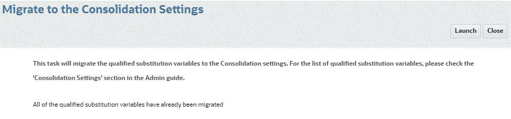

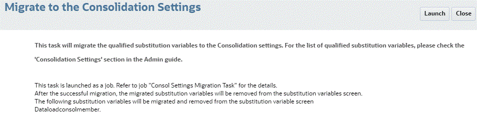

  2. Cliquez sur Migrer vers les paramètres de consolidation.
    La page Migrer vers les paramètres de consolidation affiche la liste des variables de substitution disponibles pour la migration.
  3. Cliquez sur Lancer.
  4. Cliquez sur OK dans le message d'avertissement.
    La tâche asynchrone est lancée afin de migrer les variables de substitution vers les paramètres de consolidation.

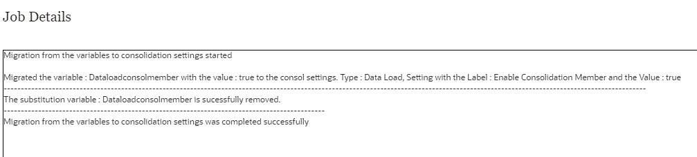

  5. Vous pouvez surveiller le statut de la tâche à partir de la console de jobs. Pour afficher le statut, cliquez sur Application, puis sur Jobs, et consultez le statut et les détails du job dans Activité récente.
  6. Après la migration vers les paramètres de consolidation, les variables de substitution créées par l'utilisateur sont enlevées. Les variables enlevées sont journalisées dans la page Détails du job de la tâche de migration vers les paramètres de consolidation.

Remarque : si aucune variable de substitution n'est disponible pour la migration, le système affiche le message suivant :

Si la variable de substitution Enablesimpleaggregation existe et que sa valeur est définie sur True, lors du processus de migration, le système migre la variable vers les paramètres de consolidation correspondants sous le type Consolidation, avec le libellé Activer l'agrégation simple et la valeur de paramètre Activé.
Une fois la migration effectuée, la variable de substitution Enablesimpleaggregation est supprimée et n'apparaît plus dans la liste des variables de substitution.
