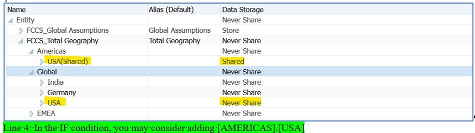

Validation du script Calc Manager pour les références de membre d'entité partagée manquantes dans la condition IF
Lorsque vous définissez une entité partagée dans des conditions IF dans des calculs configurables (règles d'insertion) ou des règles à la demande, veillez à inclure à la fois l'entité principale et tous ses membres partagés, si vous souhaitez appliquer la condition à tous.
Lorsque seule l'entité principale est ajoutée à la condition, le système n'inclut pas automatiquement les membres partagés, sauf si vous les spécifiez.
Un message d'avertissement sera affiché dans les cas suivants :
  • La condition IF utilise la fonction @ISMBR pour rechercher des membres d'entité spécifiques.
  • Le membre utilisé dans la condition appartient à la dimension Entité et comporte des instances partagées.
  • Le bloc IF ne doit pas inclure le membre d'entrée FCCS_Parent dans une expression.
  • Les membres partagés ne sont pas tous inclus avec l'entité principale.
Cette vérification a pour but d'éviter tout comportement inattendu où la logique s'applique uniquement à l'entité principale, mais ignore involontairement les entités partagées.
Si la règle est destinée à s'appliquer uniquement aux membres partagés spécifiques ou principaux, vous pouvez ignorer cet avertissement. Sinon, mettez à jour la condition IF pour inclure tous les membres requis.
SET HYBRIDBSOINCALCSCRIPT FULL;
Fix ("FCCS_No Data Source", "FCCS_No Movement","FCCS_Local GAAP","FCCS_No Intercompany","FCCS_Periodic",)
 "Cash" (
    IF(@ISMBR("[Global].[USA]"))
     "Cash" = "FCCS_Mvmts_Total"->"FCCS_Managed Data"->"FCCS_Intercompany Top"->"FCCS_Entity Total";
       ENDIF
                           ENDFIX
Pour le script ci-dessus, un avertissement sera affiché afin d'ajouter les entités partagées manquantes, car USA est partagé à deux endroits mais mentionné uniquement pour Global, comme illustré dans cet exemple.
Avertissement de script de calcul pour les entités partagées
Remarque :
Pour le cas d'utilisation d'avertissement relatif aux entités partagées, Financial Consolidation and Close n'affiche que 10 entités partagées par entité afin d'éviter de surcharger la sortie et de garantir la concision du message.
