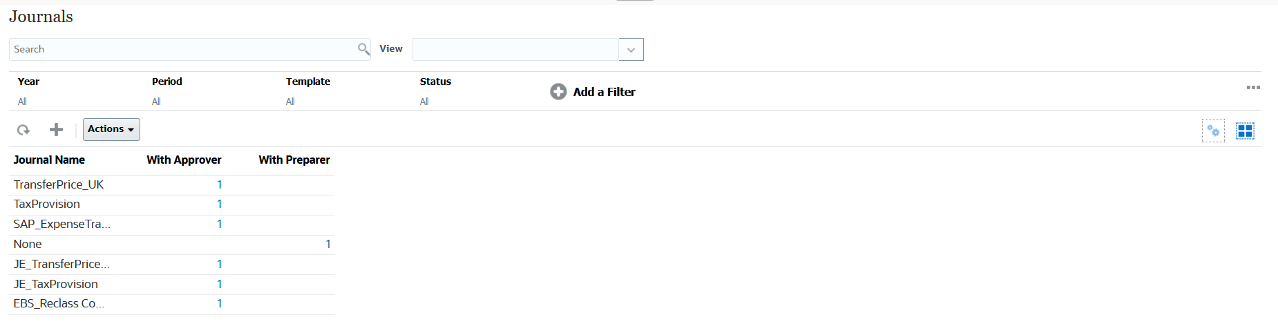

Cet exemple montre comment créer une vue de pivot qui regroupe les journaux en fonction du préparateur et de l'approbateur. L'image suivante présente la vue de pivot.
Pour créer la vue de pivot ci-dessus, procédez comme suit :
- Sur la page d'accueil, cliquez sur Journaux Enterprise.
Cliquez sur l'icône
et sélectionnez Vue de pivot.
- Cliquez sur l'icône Modifier pour configurer la vue de pivot selon vos besoins.
Dans l'onglet Propriétés :
- Arrière-plan : Pas de remplissage
- Taille de l'en-tête : 13
- Taille de données : 14
- Période : Sélection
- Dans l'onglet Disposition :
- Dans Axe X :
- Dans Type, sélectionnez Attribut.
- Dans Attribut 1, sélectionnez Nom du journal.
- Dans Trier, sélectionnez Nom du journal dans le premier menu déroulant, puis Décroissant dans le deuxième menu déroulant.
- Dans Légende (série) :
- Dans Valeur, sélectionnez Journal.
- Dans Catégories, sélectionnez Statut (détaillé).
Dans l'onglet Colonnes, sélectionnez les libellés affichés.
- Cliquez sur OK.
