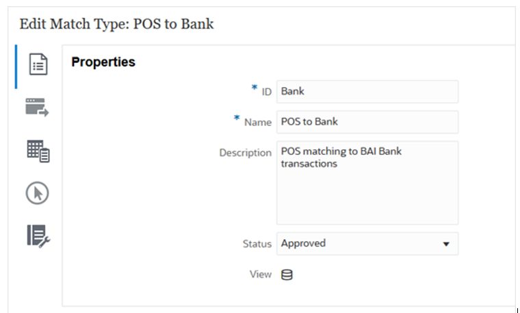

Les clients peuvent consulter l'ID de correspondance de Bank sur la page Modifier le type de correspondance.
Figure 12-1 Image représentant la page Modifier le type de correspondance.
