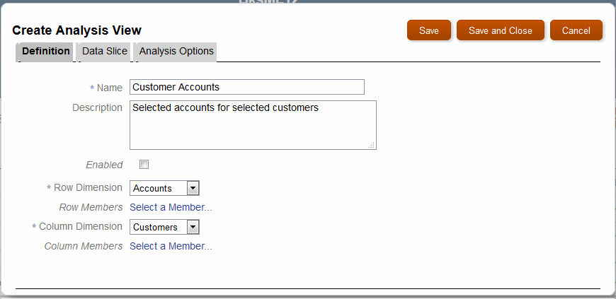

  3. Sur l'écran Créer une vue d'analyse, saisissez un nom pour la vue d'analyse, ainsi qu'une description facultative.
  4. Sélectionnez une dimension de ligne (par exemple, Clients), puis une dimension de colonne (par exemple, Comptes) .
    Figure 12-2 Ecran Créer une vue d'analyse
    Onglet Définition de l'écran Créer une vue d'analyse avec un nom, une description, une dimension de ligne et une dimension de colonne comme décrit dans le texte correspondant.

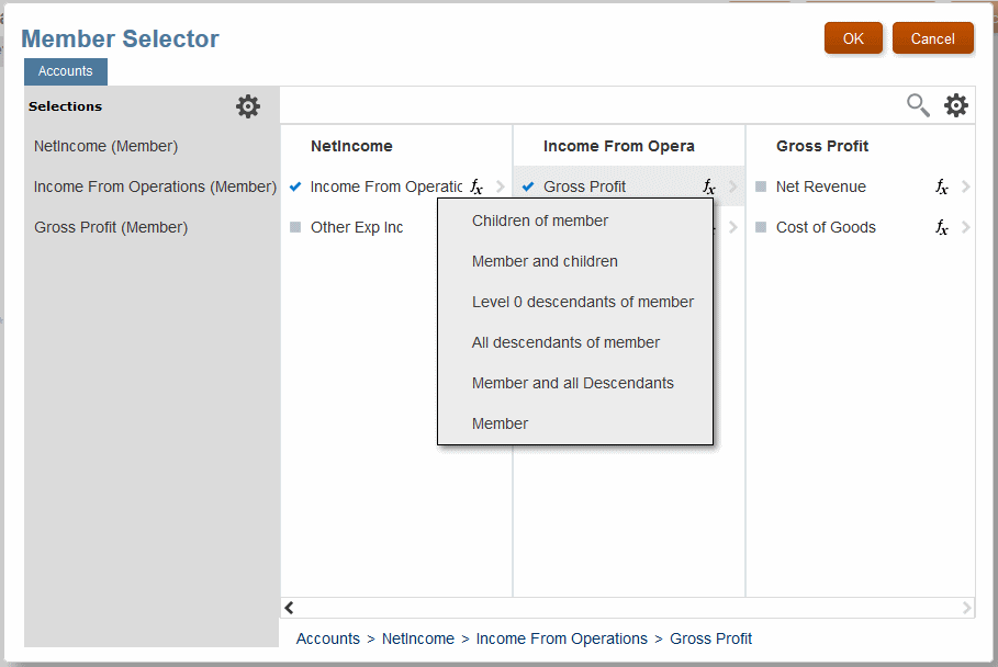

  5. Cliquez sur Sélectionner un membre pour sélectionner des membres de dimension de ligne ou de colonne spécifiques :
    • Sélectionnez un niveau de détail, comme le revenu net, le revenu des opérations et le bénéfice brut.
    • Sélectionnez Fonction de membre pour utiliser un membre de dimension par défaut ou choisir une formule pour référencer des membres relatifs à la sélection en cours.
      Vous pouvez éventuellement cliquer sur fx pour utiliser une fonction de sélection.
      Figure 12-3 Sélecteur de membres avec des options de fonction de sélection
      Les options de fonction de sélection peuvent comprendre les enfants du membre, le membre et ses enfants, les descendants de niveau 0 du membre, tous les descendants du membre, le membre et tous ses descendants, et le membre.
