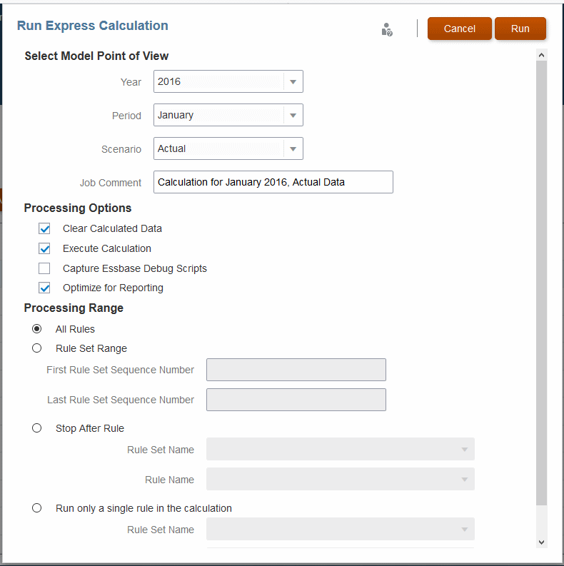

    L'écran Exécuter le calcul rapide s'ouvre.
    Figure 11-4 Ecran Exécuter le calcul rapide avec un PDV de modèle unique sélectionné
    Dans la mesure où vous avez sélectionné un seul PDV contenant des données et des règles, celui-ci est saisi par défaut dans les zones Sélectionner le point de vue de modèle.
    Remarque :
    Un PDV contenant des règles est appelé un PDV de modèle. Vous pouvez choisir n'importe quel PDV en cochant une case dans la colonne Le modèle existe de l'écran précédent (Contrôle d'exécution).
  4. Pour cet exemple, conservez le PDV par défaut ainsi que les autres valeurs par défaut tels quels. Saisissez un commentaire descriptif dans la zone Commentaire du job tel qu'illustré ci-dessus afin d'identifier ce job dans la bibliothèque de jobs.
    Pour en savoir plus sur les autres paramètres, reportez-vous à Saisie des paramètres de calcul.
  5. Cliquez sur Exécuter pour effectuer les calculs ou effacer les données immédiatement. Un message de confirmation indique que le job a démarré et précise l'ID du flux de tâches affecté.
