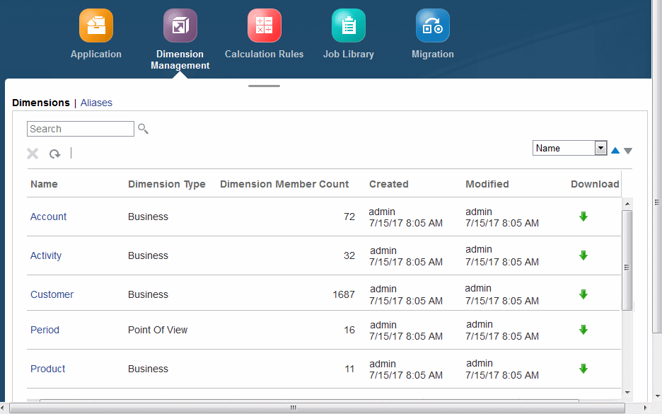

Pour afficher la liste des dimensions Métier, Attribut et Point de vue incluses dans l'application, procédez comme suit :
  1. Sur la page d'accueil, cliquez sur Application, Icône Application, puis sur Gestion des dimensions, Icône Gestion des dimensions.
    Par défaut, l'onglet Dimensions de l'écran Gestion des dimensions s'ouvre.
    Figure 6-3 Onglet Dimensions de l'écran Gestion des dimensions
    L'onglet Dimensions de l'écran Gestion des dimensions affiche les dimensions et membres pour l'application. Vous pouvez utiliser l'onglet Alias pour ajouter de nouvelles tables des alias.
    L'onglet Dimensions de l'écran Gestion des dimensions contient les contrôles d'affichage de la hiérarchie de dimensions suivants : Lorsque vous pointez le curseur de la souris sur chacun des contrôles de l'écran, leur nom s'affiche.

  2. Cliquez sur un nom de dimension pour visualiser sa structure de membres.
    • Cliquez sur les triangles qui pointent vers la droite pour afficher le niveau suivant de membres inférieurs.
    • Cliquez sur les triangles pointant vers le bas pour réduire les niveaux sous ce niveau.
    • Sélectionnez des membres pour afficher des informations les concernant (propriétés).

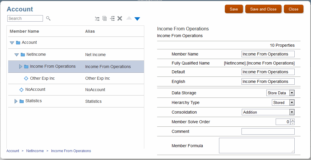

    Figure 6-4 Onglet Dimension développé pour afficher les propriétés et les niveaux de membre
    Vous pouvez cliquer sur les flèches pour agrandir l'écran Dimensions. Sélectionnez un membre pour afficher ses propriétés.
    Remarque :
    Vous pouvez modifier n'importe quelle propriété dans les zones de modification ou sélectionner un autre paramètre dans une liste déroulante.
    Si l'application contient plusieurs tables d'alias, vous pouvez modifier séparément chaque propriété d'alias. Par exemple, dans la figure précédente, les alias des tables d'alias Default et English sont affichés. Chaque table peut contenir un alias différent pour le membre sélectionné.
