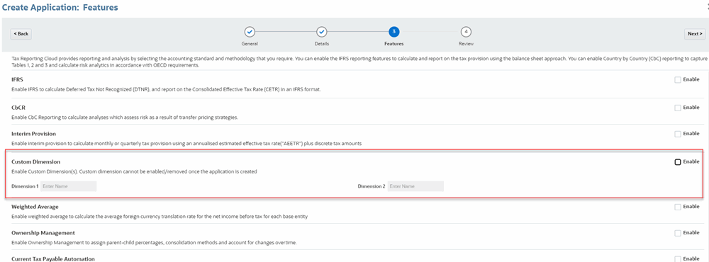

Ajout de dimensions libres (mode Hybride uniquement)
Créez des dimensions libres lors de la configuration de l'application en mode hybride pour adapter Tax Reporting à des besoins métier spécifiques. Cela permet une configuration flexible et une analyse ciblée des données.
En plus des dimensions prédéfinies par le système, vous pouvez créer des dimensions libres selon vos besoins pour l'application. Les dimensions libres ne peuvent être configurées que lors de la création de l'application. Elles ne peuvent pas être ajoutées une fois cette dernière créée. Les dimensions libres ne sont disponibles qu'en mode Hybride.
La liste des dimensions affiche toutes les dimensions pour l'application.
Tax Reporting ne permet pas de modifier l'ordre d'évaluation des dimensions.
Vous pouvez configurer des propriétés de dimension libre, par exemple le nom, l'alias, la sécurité et les attributs.Dimension libre
CbCR ne peut pas être activé si vous avez activé des dimensions libres dans votre application.
Reportez-vous également à la section Activation des fonctionnalités d'application.
