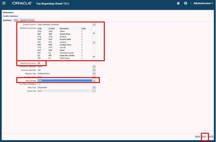

Pour ajouter une devise, procédez comme suit :
  1. Sur la page d'accueil, sélectionnez Navigateur Icône Navigateur, puis Dimensions.
  2. A partir de Dimensions, sélectionnez Devise, puis développez Devises d'entrée.
  3. Cliquez sur Ajouter une deviseIcône Ajouter une devise.
  4. Sous Créer une devise, effectuez les opérations suivantes :
    1. Sous Sélectionner la devise standard, sélectionnez le code de devise ISO à utiliser pour la juridiction. Par exemple, CAD pour dollar canadien ou USD pour dollar américain.
    2. Facultatif : sous Devises de reporting, cochez la case pour ajouter la devise sous le membre Devise de reporting.
    3. Définissez Stockage des données sur Stockage.
      Ecran Ajouter une devise
  5. Cliquez sur Enregistrer.
