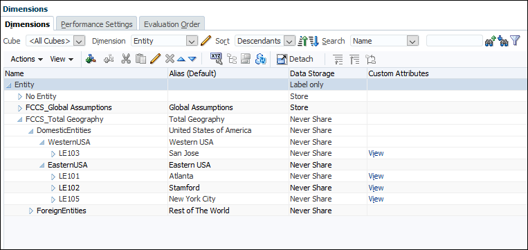

La dimension Entité désigne la dimension de consolidation du système. Les hiérarchies de la dimension Entité reflètent différentes vues consolidées des données. Toutes les relations entre les composants des membres qui existent dans une organisation sont stockées et tenues à jour dans cette dimension.
Dimension Entité
Les entités d'une organisation peuvent être classées comme étant de base, dépendantes ou parent:
  • Les entités de base sont des entités situées en bas de la structure de l'organisation et qui ne possèdent pas d'autres entités. Un domicile et une devise de base doivent être affectés à chaque entité de base. Les domiciles deviennent disponibles en tant qu'attributs une fois que la dimension Juridiction a été renseignée et mise à jour.
  • Les entités dépendantes sont détenues par d'autres entités de l'organisation.
  • Les entités parent des entités partagées peuvent avoir des devises différentes. Les entités parent contiennent un ou plusieurs dépendants, directement sous leur tutelle.
La structure de l'entité peut faire partie de "FCCS_Total Geography" ou d'une autre hiérarchie. Reportez-vous à la section Création d'une autre hiérarchie dans la dimension Entité.
