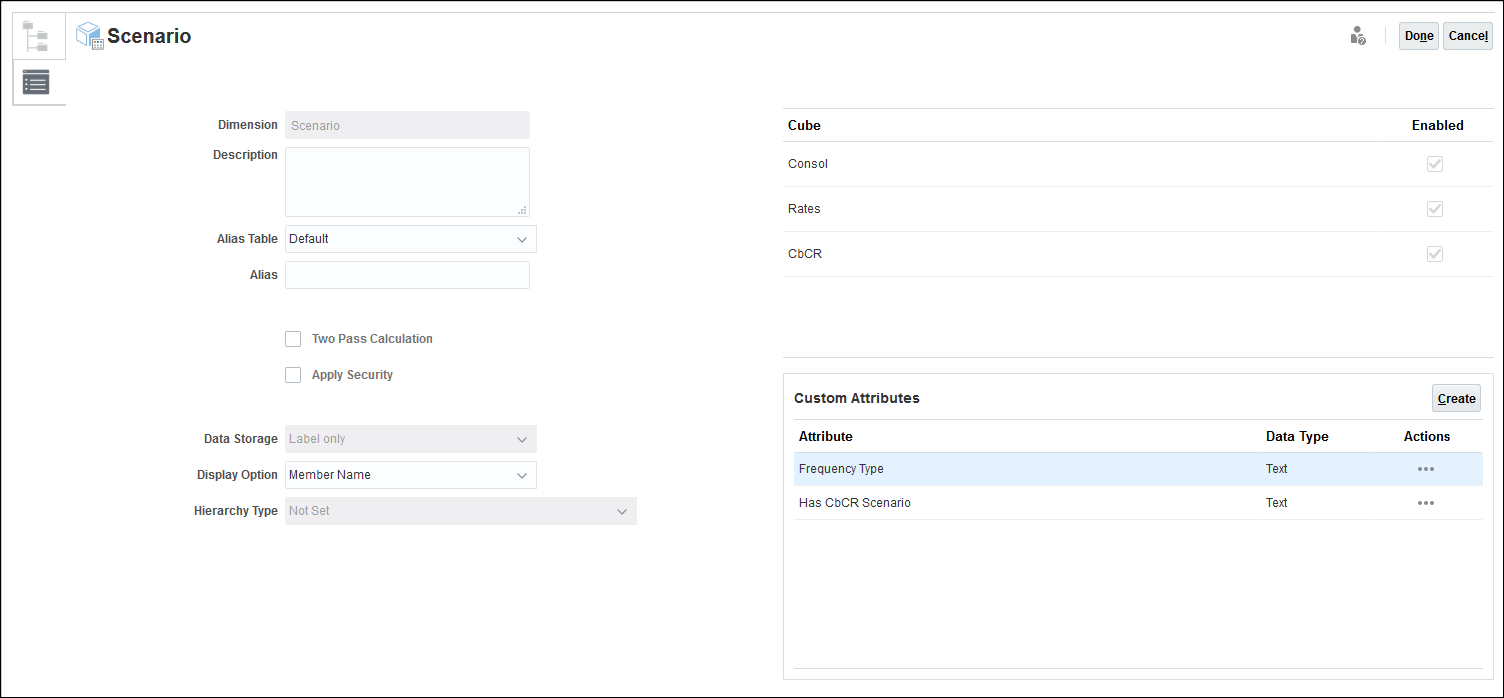

  1. Sur la page d'accueil, sélectionnez Application, Présentation, puis l'onglet Dimensions.
  2. Cliquez sur Scénario pour en définir les propriétés.
    Sélectionnez les propriétés de la dimension Scénario.
  3. Cliquez sur l'onglet Modifier les propriétés de la dimension Onglet Modifier les propriétés de la dimension.
  4. Facultatif : sélectionnez les propriétés facultatives adaptées à votre application :
    • Entrez une description pour la dimension.
    • Sélectionnez une table des alias, le cas échéant.
    • Entrez un nom d'alias pour la dimension.
    • Sélectionnez Calcul à deux passes.
    • Cochez la case Appliquer la sécurité.
  5. Sélectionnez le type de stockage de données à appliquer à la dimension :
    • Information seule
    • Ne jamais partager
    • Calcul dynamique
    • Calcul dynamique et stockage
    • Stockage
  6. Sous Option d'affichage, sélectionnez si vous vous voulez afficher le nom de membre ou l'alias dans les rapports.
  7. Sélectionnez Type de hiérarchie, le cas échéant.
  8. Sous Cube, sélectionnez les cubes à utiliser. Vous pouvez activer Console, Taux ou CbCR.
  9. Sous Attributs personnalisés, cliquez sur Créer pour ajouter un nouvel attribut personnalisé. Saisissez le nom de l'attribut, puis sélectionnez le type de données.
  10. Cliquez sur Terminé.
