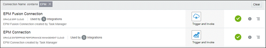

  1. Connectez-vous aux services Integration Cloud.
  2. Accédez à Connexions.
    Les connexions EPM Fusion et EPM sont créées automatiquement.
  3. Modifiez les connexions en fournissant les informations d'environnement et d'identification:
    Après avoir configuré, testé et enregistré les connexions, vous verrez une coche verte en regard des connexions.
    Integration_Connections

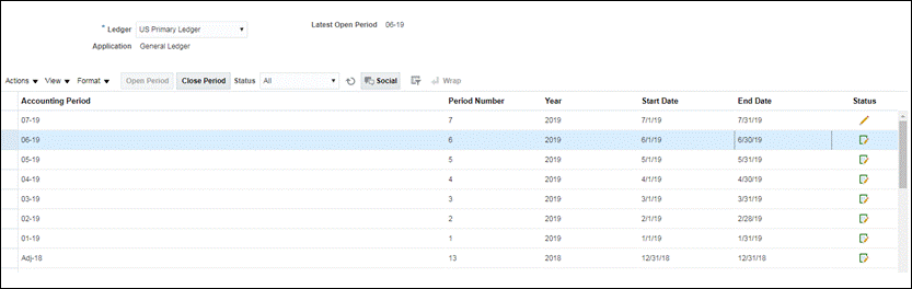

Déclenchement de l'événement de clôture de la période dans Oracle Cloud ERP
Pour déclencher l'événement de clôture de la période dans Oracle Cloud ERP, procédez comme suit :
  1. Connectez-vous à Oracle Cloud ERP.
  2. Sélectionnez l'onglet Comptabilité générale, puis Clôture de la période.
  3. Cliquez sur Comptabilité et sélectionnez la période, puis cliquez sur Clôturer la période.
    Ecran d'Oracle Cloud ERP
  4. Attendez quelques minutes que la tâche se termine. Accédez ensuite à l'écran Tâches de l'échéancier dans Tâches pour vérifier que la tâche est fermée.
